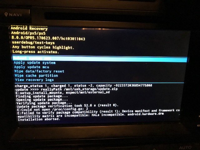

Davidcg Publicado 1 de Noviembre del 2020 Denunciar Publicado 1 de Noviembre del 2020 Hola muy buenas. He visto que has podido actualizar tu radio android a una version superior. Yo tengo una xtron px5 y he podido actualizar el MCU a una version superior, pero el firmware no he podido. Yo lo hago a trabes de usb pero no me deja Te pongo una imagen de lo que me dice. A ver si puedes echarme un cable. Gracias y un saludo Responder
