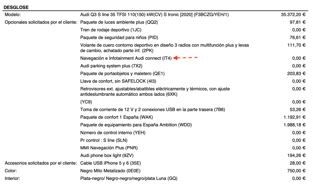

Indy40 Publicado 4 de Septiembre del 2020 Denunciar Publicado 4 de Septiembre del 2020 En 31/7/2020 a las 21:27, Richard9 dijo: Hola amig@s He leido en este foro diferentes opiniones sobre la ventaja o desventaja de tener el IT4 o el IT3 de cara a las actualizaciones de licencias de uso. Adjunto en imagen, el desglose de mi coche y se puede ver que pone que tendré IT4 Lo que quiero saber es si como dicen por ahí, voy a tener problemas con los mapas de visión satelital en el futuro cercano o con esta configuración está bien. Es para saber si tengo que reclamar algo en el concesionario. Pido disculpas si mis consultas parecen muy "pardillas" pero soy nuevo en Audi. Muchas gracias y mis saludos para todos los foreros! Con it4, no verás mapas en satelite. Saludos Responder

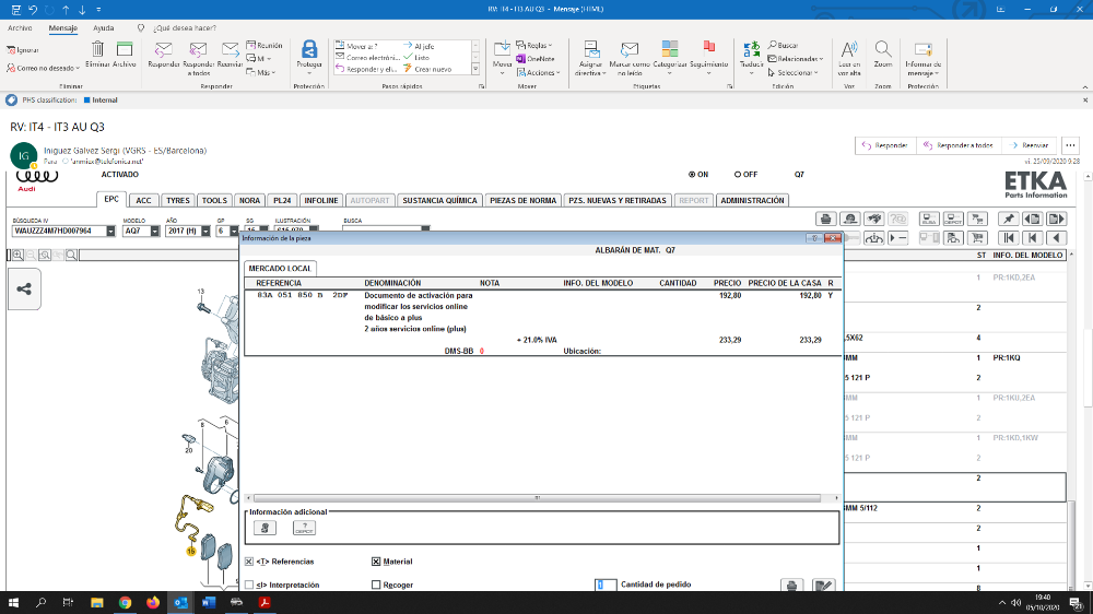

Indy40 Publicado 21 de Octubre del 2020 Denunciar Publicado 21 de Octubre del 2020 Mañana paso por taller para activar a IT3. Por fin encontraron la referencia, aqui os mando imagen con el precio falta 1hora de taller. Estoy negociando con el comercial para que no me la cobren. Responder
Indy40 Publicado 22 de Octubre del 2020 Denunciar Publicado 22 de Octubre del 2020 En 1/8/2020 a las 14:12, vwgolf dijo: Mi coche iba con el IT4 como extra en su configuración. Es una unidad Km. 0 que compré hace un mes en Sealco Motor Audi y que estaba matriculada el 28 de febrero de 2020. En el concesionario donde compré mi Q3 aparte de un descuento en el precio me activaron el IT3 como atención comercial, creo que son 700€ y son 2 packs en formato tipo CD, uno es sobre el software de la navegación y sus funciones, y otro es de los mapas de Europa 2020. Saludos. Una pregunta, te funciona bien en modo satélite. Gracias Responder
Indy40 Publicado 22 de Octubre del 2020 Denunciar Publicado 22 de Octubre del 2020 En 21/10/2020 a las 19:27, Indy40 dijo: Mañana paso por taller para activar a IT3. Por fin encontraron la referencia, aqui os mando imagen con el precio falta 1hora de taller. Estoy negociando con el comercial para que no me la cobren. Se han equivocado de referencia, toda la mañana esperando para nada. Les he pasado tu informacion vwwolf, a ver si lo ven más claro. Responder
Indy40 Publicado 27 de Octubre del 2020 Denunciar Publicado 27 de Octubre del 2020 Al final la referencia era buena, tarda en activarse. Hoy después de una larga batalla tengo la licencia para 3 años del it3, funcionando a las mil maravillas, gracias a todos por sus aportes Responder

Indy40 Publicado 11 de Diciembre del 2020 Denunciar Publicado 11 de Diciembre del 2020 En 7/12/2020 a las 23:18, Tonicl dijo: Hola a todos, Indy40, al final como lo hiciste? Tuvieron que instalarte algo en cd o fue solo tema de licencias? Quiero comprar un Q3 en stock con IT4 y el comercial me dice que no hay manera de pasarlo a IT3. Un saludo Tonicl, es tema de comprar licencia. El mio tenia It4, con el paquete técnico, y tienes que comprar la licencia para pasar al MMI NAVEGACION PLUS, son 300 i pico euros, tres años de licencia. Dile a tu comercial que se entere mejor, un problema de Audi, es la falta de comunicación. Responder

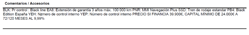

Nachete336 Publicado 14 de Diciembre del 2020 Denunciar Publicado 14 de Diciembre del 2020 Yo tengo un lio con esto del IT3 y IT4, ya que el coche que yo voy a adquirir esta semana, es un lote de los lanzados por AUDI, en la descripción de la ficha del coche no indicaba si lleva IT3 o IT4, la comercial que me lo lleva, si que tiene conocimientos, pues dice que hice cursillo expresamente para esto y hasta un examen, ósea que sabe de que va la cosa, en cambio este coche en observaciones pone que lleva una serie de cosas, entre ellas extension de garantia y pone NAVEGACION MMI PLUS SSD. Entonces no sabe ahora mirar si han activado el IT3 en IT4 o no... Responder
kakalavaka Publicado 15 de Diciembre del 2020 Denunciar Publicado 15 de Diciembre del 2020 No tiene NAVEGACIÓN MMI PLUS SSD, lo que tiene es NAVEGACIÓN MMI PLUS, cuyo paquete se denomina [PNR]; y luego las siglas [SSD] corresponden a la denominación del paquete siguiente, es decir, Tren de rodaje estándar. Para haber hecho cursillo y superado exámenes anda un poco perdida la señora. . Responder

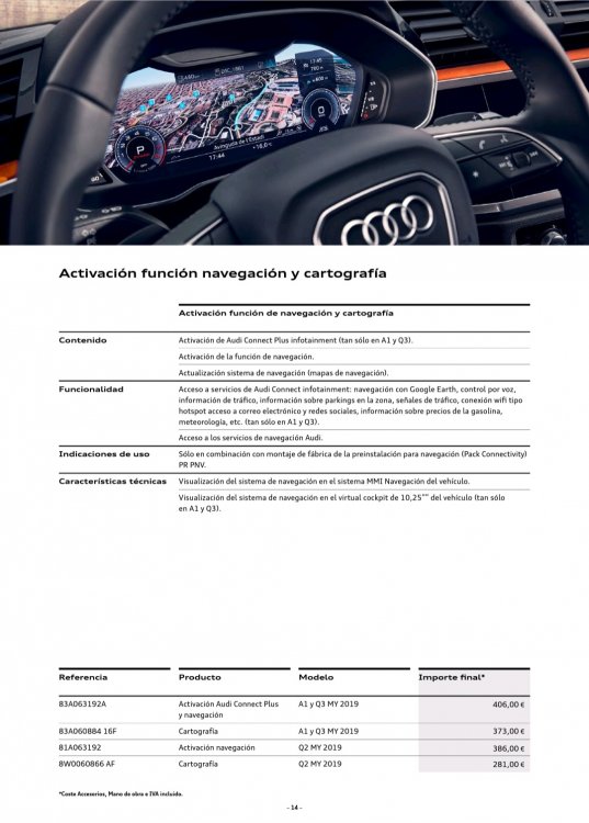

Joan abad marin Publicado 28 de Enero del 2021 Denunciar Publicado 28 de Enero del 2021 En 5/8/2020 a las 16:31, vwgolf dijo: Buenas tardes, he estado mirando precios de la instalación del IT3 en el Audi Q3 F3 a partir del 2019 con el IT4 montado y he encontrado en el catálogo de accesorios este documento muy interesante y que esclarece todavía más este asunto del IT3. El precio de la activación de la función de navegación Audi 83A063192A es de 406€ y el del MMI Navegación Plus (MIB-2P) Mapas digitales de Europa Versión 2019/2020 83A060884 16F es de 373€. En total costaría instalar el IT3 779€ con mano de obra e IVA incluido. Saludos. perdona, soy nuevo en el grupo y quiero seguir el hilo y entonces entiendo que si me han cobrado cuando me lo entregaron Preparación para MMI Navegación plus (tengo las dos carpetas de muestra con Fuktion y Europa en la guamtera) tengo el IT3 ??? Gracias por la ayuda Responder
vwgolf Publicado 28 de Enero del 2021 Denunciar Publicado 28 de Enero del 2021 hace 11 minutos, Joan abad marin dijo: perdona, soy nuevo en el grupo y quiero seguir el hilo y entonces entiendo que si me han cobrado cuando me lo entregaron Preparación para MMI Navegación plus (tengo las dos carpetas de muestra con Fuktion y Europa en la guamtera) tengo el IT3 ??? Gracias por la ayuda Hola Joan abad marin, si tienes Preparación para MMI Navegación Plus tienes el IT4. Para tener el IT3 tienes que pagar la activación de la navegación. Saludos. Responder
