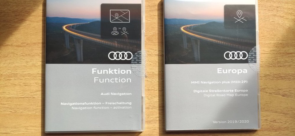

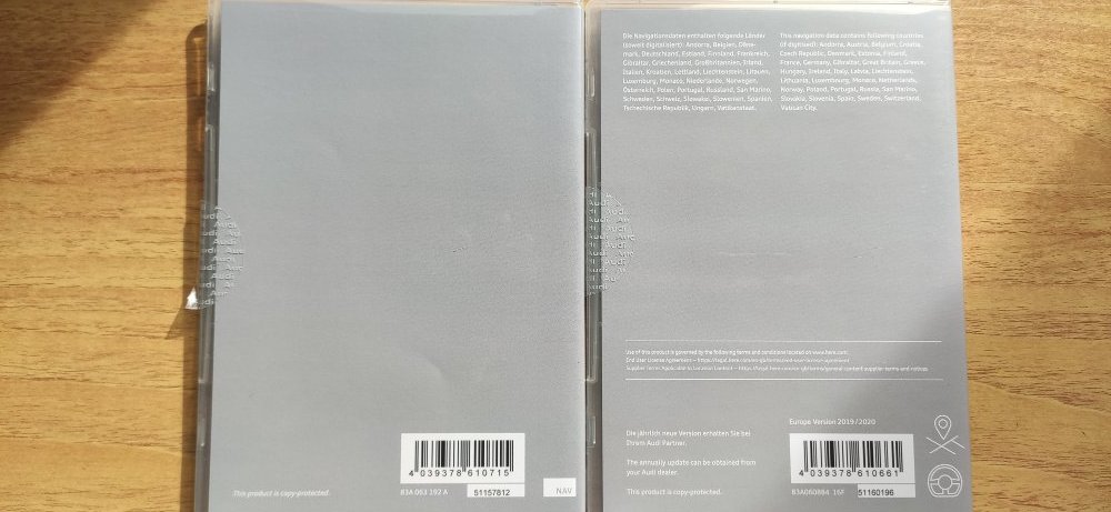

Joan abad marin Publicado 31 de Enero del 2021 Denunciar Publicado 31 de Enero del 2021 En 28/1/2021 a las 17:27, Joan abad marin dijo: perdona, soy nuevo en el grupo y quiero seguir el hilo y entonces entiendo que si me han cobrado cuando me lo entregaron Preparación para MMI Navegación plus (tengo las dos carpetas de muestra con Fuktion y Europa en la guamtera) tengo el IT3 ??? Gracias por la ayuda Por lo que dices, entonces debo de tener et IT3 activado, te adjunto imágenes de lo que me entregaron ( 83A063192A y 83A06088416F ) Gracias P.D. el conce. me dice que llevo el IT4 Responder
Joan abad marin Publicado 31 de Enero del 2021 Denunciar Publicado 31 de Enero del 2021 Hay alguna función que pueda realizar dentro del coche, con la cual sepa si es IT4 o IT3 (por ejemplo el google earth) perdonar por mi insistencia, pero como el de Audi me dice una cosa y en foro veo que indicáis otra, me fío más del foro gracias de nuevo Responder
vwgolf Publicado 31 de Enero del 2021 Denunciar Publicado 31 de Enero del 2021 hace 2 horas, Joan abad marin dijo: Por lo que dices, entonces debo de tener et IT3 activado, te adjunto imágenes de lo que me entregaron ( 83A063192A y 83A06088416F ) Gracias P.D. el conce. me dice que llevo el IT4 Si te han instalado en el concesionario estos 2 packs tienes el IT3 activado. Responder

Joan abad marin Publicado 1 de Febrero del 2021 Denunciar Publicado 1 de Febrero del 2021 En 31/1/2021 a las 15:44, vwgolf dijo: Si te han instalado en el concesionario estos 2 packs tienes el IT3 activado. OK Muchas gracias, comprobaré si se puede ver en 3D en el virtual Cockpit y ya saldré de dudas definitivamente gracias Responder
Joan abad marin Publicado 1 de Febrero del 2021 Denunciar Publicado 1 de Febrero del 2021 En 31/1/2021 a las 15:44, vwgolf dijo: Si te han instalado en el concesionario estos 2 packs tienes el IT3 activado. Mira que me acaban de informar desde AUDI it4 e it3 [Imap]/Importantes/Audi / Mogauto / Seguro mac@m-automocion.com 20:25 (hace 12 minutos) para mí Buenas tardes Joan, Los servicios de IT3 son los sevicios de Audi connect plus te describo los servicios que tienen unos u otros. En tu caso Joan tienes it4: IT4 Ofrece servicios asociados a una navegacioìn inteligente e informacioìn uìtil relativas al entorno o al destino· Informacioìn de traìfico online· Informacioìn de viaje· Informacioìn relativa a estacionamiento· Guiìa de ruta predictiva· Informacioìn de peligros· Actualizacioìn de los mapas de una manera maìs frecuente (mensual)· Demostracioìn (teaser) de los servicios de datos (Wi-fi hotspot) Con IT3 ademaìs de los servicios incluidos en Audi Connect (IT4), icluye los servicios plus de Audi Connect Infotainment : § Reconocimiento por lenguaje natural mejorado § Google Earth § Cartografiìa con 3D mejorado § Reconocimiento de canciones § Radio Online § Radio Hiìbrida § Integracioìn de Alexa (asistente virtual de Amazon) § Nuevas funciones de control por voz § Dashboard configurable § Nuevas funciones de navegacioìn con informacioìn de traìfico con precisioìn de carril Saludos Marc Alvarez Audi Expert Mogauto Audi Avda. Meridiana, 85 08026 Barcelona Tel. 93 2781333 Móvil 664 44 31 82 www.mogauto-audi.es Avda. Meridiana, 85 08026 Barcelona Tel. +34 93.278.13.33 Responder
