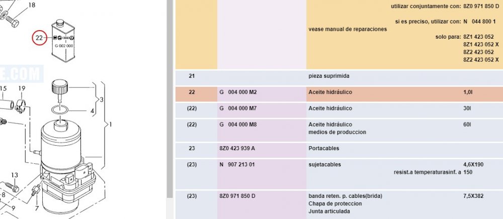

uni20 Publicado 3 de Agosto del 2020 Denunciar Publicado 3 de Agosto del 2020 Tienes 3 referencias. Supongo que comprarás el de 1 litro. Responder
