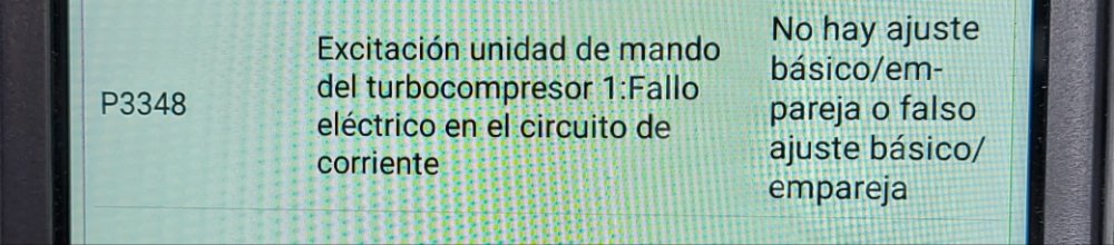

Joel Pani Publicado 23 de Febrero del 2021 Denunciar Publicado 23 de Febrero del 2021 Yo tengo un problema simililar con una audi q7 3.0 tdi 2009 el escaner marca el error p3348 como aparece en la imagen. Alguien podría apoyarme? Responder
