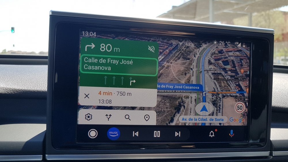

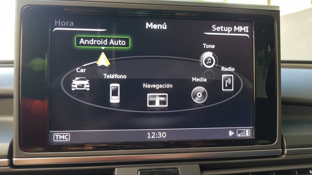

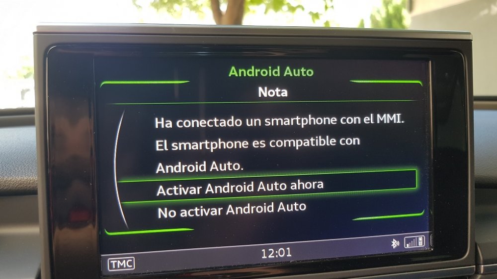

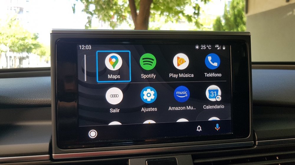

carlos031981 Publicado 2 de Agosto del 2020 Denunciar Publicado 2 de Agosto del 2020 (editado) Buenas a todos. Llevo con mi A6 Avant 3.0 TDI /218Cv del 2015 unos pocos días y he estado trasteando para instalarle Car Play / Android Audio. La primera opción fue ir a un taller o aventurarme a instalarlo yo solo comprando el aparato en el chino cuando leyendo el foro me tope con la información de que los modelos del 2017 lo traen por defecto y se puede activar fácilmente. Me puse a buscar mas informacion ya que los modelos restyling con el navegador grande MMI Touch Plus o mas bien denominado MIB2 son los mismos y lo único que cambia es la versión del software de los MIB2 a partir del 2017 activando el CarPlay / Android Auto. Cual fue mi sorpresa cuando me tope con un post en el foro vecino de los Audi A7 con el mismo caso como el mío y uno de los compañeros comentaba que en su coche que tenia la misma versión que el mio se lo había activado a distancia un inglés. Rápidamente me puse en contacto con el compañero @Bossweb al que quiero darle las gracias desde aquí por todas las aclaraciones y la paciencia. Me puso en contacto con el compañero de inglaterra y despues de unos dias de preparativos ya tengo instalado el Car Play / Android Auto en mi coche. Os pongo unas fotos. El proceso básicamente consiste en 1. Activar el green menú del coche, y el menú rojo via Vga Can Pro ( no lo recomiendo, compre el cable y no se pudo meter en el módulo, aunque en teoría sirve) y lo mejor con el OBD11 que lo desbloqueo en un momento. Mucho ojo, si llevamos sistema de sonido Bose no lo podemos actualizar antes de que desactivemos la actualización del Bose porque queda dañado el sistema de audio y hay que ir a la Audi para que lo arreglen. 2. Actualizar la versión antigua del MIB2 a una 3xxx, son dos actualizaciones, primero pasamos a la versión 3634 y después hacemos una segunda actualización a las 3663 que es la definitiva. 3. Una vez tengamos las dos actualizaciones el compañero del otro lado del charco se conecta mediante Team Viewer al portátil que está enchufado a uno de los puertos USB del coche y a la vez al Vag com para hacer la activación del CarPlay/ Android Auto, ojo, no se trata solo de activar con Vag com, tiene que reprogramar cosas en el MIB2, no es algo que se hace a la ligera. 4. Conectamos el móvil con el cable y activamos el programa que ya nos sale en el menú, a disfrutar . Material necesario: OBD11 para activar el Green Menu, Red Menu. 1 o 2 tarjetas SD de 64GB en formato FAT para las versiones nuevas del software. Adaptador Ethernet- USB 2.0 de la marca D- Link unos 30 euros. Cable RJ45 ( cable de internet normal). Portatil. Vag Com. Si alguien esta interesado que me diga y lo pondré en contacto con el compañero, ojo es válido solo para coches Restyling con el navegador de 8 pulgadas. La verdad es que no le he preguntado si es posible activarlo en el de 6.5 pulgadas, pero mañana hare la consulta. El compañero inglés cobra por hacer la activacion, pero el precio no es nada del otro mundo, vaya por delante que no me llevo nada de esto y si alguien le interesa le puedo ayudar con los pasos previos y la actualización del software del MIB2. Saludos. Editado 2 de Agosto del 2020 por carlos031981 Responder
Bossweb Publicado 2 de Agosto del 2020 Denunciar Publicado 2 de Agosto del 2020 hace 19 minutos, carlos031981 dijo: Buenas a todos. Llevo con mi A6 Avant 3.0 TDI /218Cv del 2015 unos pocos días y he estado trasteando para instalarle Car Play / Android Audio. La primera opción fue ir a un taller o aventurarme a instalarlo yo solo comprando el aparato en el chino cuando leyendo el foro me tope con la información de que los modelos del 2017 lo traen por defecto y se puede activar fácilmente. Me puse a buscar mas informacion ya que los modelos restyling con el navegador grande MMI Touch Plus o mas bien denominado MIB2 son los mismos y lo único que cambia es la versión del software de los MIB2 a partir del 2017 activando el CarPlay / Android Auto. Cual fue mi sorpresa cuando me tope con un post en el foro vecino de los Audi A7 con el mismo caso como el mío y uno de los compañeros comentaba que en su coche que tenia la misma versión que el mio se lo había activado a distancia un inglés. Rápidamente me puse en contacto con el compañero @Bossweb al que quiero darle las gracias desde aquí por todas las aclaraciones y la paciencia. Me puso en contacto con el compañero de inglaterra y despues de unos dias de preparativos ya tengo instalado el Car Play / Android Auto en mi coche. Os pongo unas fotos. El proceso básicamente consiste en 1. Activar el green menú del coche, y el menú rojo via Vga Can Pro ( no lo recomiendo, compre el cable y no se pudo meter en el módulo, aunque en teoría sirve) y lo mejor con el OBD11 que lo desbloqueo en un momento. Mucho ojo, si llevamos sistema de sonido Bose no lo podemos actualizar antes de que desactivemos la actualización del Bose porque queda dañado el sistema de audio y hay que ir a la Audi para que lo arreglen. 2. Actualizar la versión antigua del MIB2 a una 3xxx, son dos actualizaciones, primero pasamos a la versión 3634 y después hacemos una segunda actualización a las 3663 que es la definitiva. 3. Una vez tengamos las dos actualizaciones el compañero del otro lado del charco se conecta mediante Team Viewer al portátil que está enchufado a uno de los puertos USB del coche y a la vez al Vag com para hacer la activación del CarPlay/ Android Auto, ojo, no se trata solo de activar con Vag com, tiene que reprogramar cosas en el MIB2, no es algo que se hace a la ligera. 4. Conectamos el móvil con el cable y activamos el programa que ya nos sale en el menú, a disfrutar . Material necesario: OBD11 para activar el Green Menu, Red Menu. 1 o 2 tarjetas SD de 64GB en formato FAT para las versiones nuevas del software. Adaptador Ethernet- USB 2.0 de la marca D- Link unos 30 euros. Cable RJ45 ( cable de internet normal). Portatil. Vag Com. Si alguien esta interesado que me diga y lo pondré en contacto con el compañero, ojo es válido solo para coches Restyling con el navegador de 8 pulgadas. La verdad es que no le he preguntado si es posible activarlo en el de 6.5 pulgadas, pero mañana hare la consulta. El compañero inglés cobra por hacer la activacion, pero el precio no es nada del otro mundo, vaya por delante que no me llevo nada de esto y si alguien le interesa le puedo ayudar con los pasos previos y la actualización del software del MIB2. Saludos. Gracias por la parte que me toca Un par de aclaraciones : - El Hidden Green Menu, sólo es necesario activarlo si el coche tiene BOSE ó Bang & Olufsen, para previamente, deshabilitar la actualización del módulo del sonido. Si se tiene el sistema de sonido normal, NO es necesario. - Al Red Engineer Menú (Menú Rojo) se accede con una pulsación de teclas, no es necesario, activar o modificar nada como tal - La activación y proceso se puede hacer para unidades MMI del tipo Mib2, no sólo es exclusivo de los A6 o A7. - Una vez acabado el proceso, podrás actualizar los mapas (Audi) a su última versión. Cualquier duda, preguntar Responder
carlos031981 Publicado 2 de Agosto del 2020 Autor Denunciar Publicado 2 de Agosto del 2020 Correcto, me di cuenta que lo habia puesto mal, pero no de dejo editar dos veces el post. Otra vez muchas gracias @Bossweb Responder

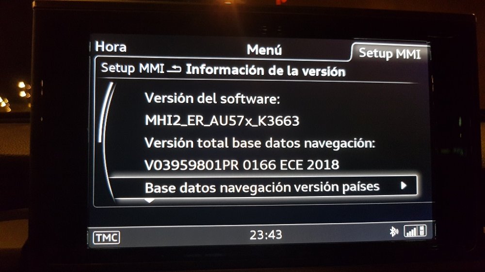

Bossweb Publicado 4 de Agosto del 2020 Denunciar Publicado 4 de Agosto del 2020 hace 11 horas, Jero1966 dijo: Y si mi coche es un a6 c7 ultra matriculado en el 2018 con RMC q se puede hacer? Esta activación es válida para cualquier modelos que lleve el sistema de navegación MMI Mib2, si en tu caso es un RMC no sería posible La versión del software debería de tener este formato para detectar que sea un Mib2: MHI2_ER_AUxxx_Xxxxx Para este proceso, no se necesita la instalación de ninguna interface externa, o cableado adicional en el coche, es todo vía software y usando el sistema original En tu caso, si tienes el RMC, si recurres a una de esas interfaces si podría acceder al Android Auto Responder

vallecano22 Publicado 11 de Agosto del 2020 Denunciar Publicado 11 de Agosto del 2020 Hola @Bossweb y @carlos031981, estaría muy muy interesado en conseguir la activación de carplay, ya que después de mucho leer y leer, pensaba que o pagaba una pasta o nada. Mi coche es el 3.0 BiTDI restyling de 2015 de Alemania, con Mib2 (MHI2_ER_AU57x_S2519_1), tiene BOSE, y creo que si que tengo activado varias cosillas por ODB11, incluido el menú verde. Supongo que me faltaría, el adaptador ethernet, las versiones de software 3xxx y lo de vuestro contacto inglés, porque portátil, Vagcom, cable RJ, etc, etc... eso lo tengo. Si me echáis un manita, aunque sea por privado, os lo agradecería enormemente. Y si estáis por Madrid y podemos quedar para hacerlo pues las cervecitas corren de mi parte. Responder
Bossweb Publicado 11 de Agosto del 2020 Denunciar Publicado 11 de Agosto del 2020 hace 8 minutos, vallecano22 dijo: Hola @Bossweb y @carlos031981, estaría muy muy interesado en conseguir la activación de carplay, ya que después de mucho leer y leer, pensaba que o pagaba una pasta o nada. Mi coche es el 3.0 BiTDI restyling de 2015 de Alemania, con Mib2 (MHI2_ER_AU57x_S2519_1), tiene BOSE, y creo que si que tengo activado varias cosillas por ODB11, incluido el menú verde. Supongo que me faltaría, el adaptador ethernet, las versiones de software 3xxx y lo de vuestro contacto inglés, porque portátil, Vagcom, cable RJ, etc, etc... eso lo tengo. Si me echáis un manita, aunque sea por privado, os lo agradecería enormemente. Y si estáis por Madrid y podemos quedar para hacerlo pues las cervecitas corren de mi parte. Te mando privado y te cuento Responder
