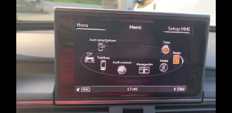

Trempa159 Publicado 2 de Diciembre del 2020 Denunciar Publicado 2 de Diciembre del 2020 Buenas, Una pregunta para los entendidos en activacion del android auto,todabia no tengo el coche es un audi a6 avant competition 2017 con mmi plus con touch control y las dos tomas USB bajo el reposa brazos a, y carga inalámbrica, cuando me llegue la semana que viene os lo presentaré como es debido,al lío que me enrollo por las fotos que me mando el comercial en la pantalla del mmi en la pantalla principal donde salen todos los iconos como el de navegación,media,teléfono...he visto en una de las fotos que me sale el icono que pone audi smart phone,esto significa que ya lo tengo instalado y operativo? O tendré que pasar por caja para actualizar y activar? Responder
apareja26 Publicado 2 de Diciembre del 2020 Denunciar Publicado 2 de Diciembre del 2020 hace 3 horas, Trempa159 dijo: Buenas, Una pregunta para los entendidos en activacion del android auto,todabia no tengo el coche es un audi a6 avant competition 2017 con mmi plus con touch control y las dos tomas USB bajo el reposa brazos a, y carga inalámbrica, cuando me llegue la semana que viene os lo presentaré como es debido,al lío que me enrollo por las fotos que me mando el comercial en la pantalla del mmi en la pantalla principal donde salen todos los iconos como el de navegación,media,teléfono...he visto en una de las fotos que me sale el icono que pone audi smart phone,esto significa que ya lo tengo instalado y operativo? O tendré que pasar por caja para actualizar y activar? Buenas, yo que acabo de activarlo con la ayuda de @bossweb ,te confirmo que lo tienes activado. Cuando conectes el movil al usb, te aparecerá Responder
Bossweb Publicado 2 de Diciembre del 2020 Denunciar Publicado 2 de Diciembre del 2020 hace 4 horas, Trempa159 dijo: Buenas, Una pregunta para los entendidos en activacion del android auto,todabia no tengo el coche es un audi a6 avant competition 2017 con mmi plus con touch control y las dos tomas USB bajo el reposa brazos a, y carga inalámbrica, cuando me llegue la semana que viene os lo presentaré como es debido,al lío que me enrollo por las fotos que me mando el comercial en la pantalla del mmi en la pantalla principal donde salen todos los iconos como el de navegación,media,teléfono...he visto en una de las fotos que me sale el icono que pone audi smart phone,esto significa que ya lo tengo instalado y operativo? O tendré que pasar por caja para actualizar y activar? Sí, si te sale el menú de Audi Smartphone y encima tu coche al ser de 2017, es de los que venían preactivado de fábrica Seguramente, tengas instalado la P3634 por lo que únicamente tendrás que conectar el cable a tu móvil y listo! Y siendo de 2017, desde la app de myAudi podrá descargarte los mapas 2020 Responder
Trempa159 Publicado 2 de Diciembre del 2020 Denunciar Publicado 2 de Diciembre del 2020 Muchas gracias a los dos por contestar,y encima me dais buenas noticias,jaja. Esto es empezar con buen pie en el foro,bueno ya os contaré cuando lo pille Responder
Bossweb Publicado 2 de Diciembre del 2020 Denunciar Publicado 2 de Diciembre del 2020 hace 53 minutos, Trempa159 dijo: Muchas gracias a los dos por contestar,y encima me dais buenas noticias,jaja. Esto es empezar con buen pie en el foro,bueno ya os contaré cuando lo pille Por lo que se ve en la foto, el tuyo tiene el módulo LTE-ALS6 para la SIM , lo que no se si tendrás activa una suscripción para el Audi Connect, porque si es así, podrás descargarte los últimos mapas vía Internet con la SIM Responder
Trempa159 Publicado 3 de Diciembre del 2020 Denunciar Publicado 3 de Diciembre del 2020 Si se que lleva para sim,pero de lo que me comentas no tengo ni idea,vienen con SIM de fábrica? O me tengo que hacer yo un duplicado de la mía?y los servicios de audi conet como se si los tiene contratado? Responder
Bossweb Publicado 3 de Diciembre del 2020 Denunciar Publicado 3 de Diciembre del 2020 hace 1 hora, Trempa159 dijo: Si se que lleva para sim,pero de lo que me comentas no tengo ni idea,vienen con SIM de fábrica? O me tengo que hacer yo un duplicado de la mía?y los servicios de audi conet como se si los tiene contratado? El coche tiene ranura para la SIM, pero la tarjeta como tal, ya es cosa tuya Puedes usar un duplicado de la tuya o alguna que compres expresamente con MB para su funcionamiento (los servicios de Audi Connect no consumen apenas) La suscripción a Audi Connect, al venir el coche de Alemania y no haberlo comprado aquí, no creo que te venga con ese servicio. Como detalle comercial, en un concesionario de aquí, quizás te hubieran regalado el primer año Responder
Trempa159 Publicado 3 de Diciembre del 2020 Denunciar Publicado 3 de Diciembre del 2020 hace 5 minutos, Bossweb dijo: El coche tiene ranura para la SIM, pero la tarjeta como tal, ya es cosa tuya Puedes usar un duplicado de la tuya o alguna que compres expresamente con MB para su funcionamiento (los servicios de Audi Connect no consumen apenas) La suscripción a Audi Connect, al venir el coche de Alemania y no haberlo comprado aquí, no creo que te venga con ese servicio. Como detalle comercial, en un concesionario de aquí, quizás te hubieran regalado el primer año ,gracias por contestar,pues como tenga que pagar por el servicio creo que ya me han visto. Osea que poner la sim sin tener el servicio activo no vale para nada? Responder
Bossweb Publicado 3 de Diciembre del 2020 Denunciar Publicado 3 de Diciembre del 2020 hace 2 minutos, Trempa159 dijo: ,gracias por contestar,pues como tenga que pagar por el servicio creo que ya me han visto. Osea que poner la sim sin tener el servicio activo no vale para nada? Creo que si no lo tienes contratado, no tendría ningún función Pero bueno, mejor que te lo confirme alguien que lo tenga. Si próximamente, le haces alguna revisión en la casa, o visitas el concesionario para alguna gestión, quizás puedan "fidelizarte" y regalártelo, pero complicado lo veo Responder
