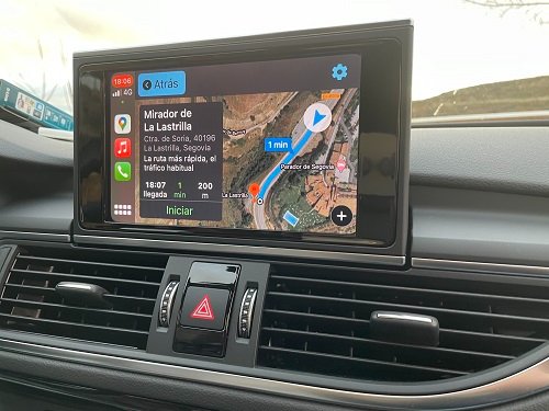

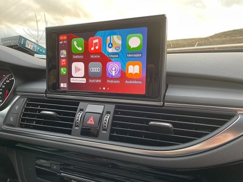

Villarmentero Publicado 1 de Febrero del 2021 Denunciar Publicado 1 de Febrero del 2021 Bueno pues ya tengo el carplay funcionando en mi A7 2016, y unas cuantas activaciones más con el OBDeleven gracias a @Bossweb La verdad es que queda muy chulo ver el googlemaps y que te lea los mensajes whats Responder
carlos031981 Publicado 1 de Febrero del 2021 Autor Denunciar Publicado 1 de Febrero del 2021 hace 3 minutos, Villarmentero dijo: Bueno pues ya tengo el carplay funcionando en mi A7 2016, y unas cuantas activaciones más con el OBDeleven gracias a @Bossweb La verdad es que queda muy chulo ver el googlemaps y que te lea los mensajes whats Buenas @Villarmentero. Me alegra que lo hayas activado y que todo haya acabado bien después de leer las aventuras que tuviste con el A7. Impresionante el nuevo que has comprado, de los más bonitos que he visto. Saludos. Responder
Bossweb Publicado 1 de Febrero del 2021 Denunciar Publicado 1 de Febrero del 2021 hace 13 minutos, Villarmentero dijo: Bueno pues ya tengo el carplay funcionando en mi A7 2016, y unas cuantas activaciones más con el OBDeleven gracias a @Bossweb La verdad es que queda muy chulo ver el googlemaps y que te lea los mensajes whats ... Ahora te toca disfrutar de esa máquina y de la tecnología de siglo XXI Responder
Villarmentero Publicado 2 de Febrero del 2021 Denunciar Publicado 2 de Febrero del 2021 hace 23 horas, carlos031981 dijo: Buenas @Villarmentero. Me alegra que lo hayas activado y que todo haya acabado bien después de leer las aventuras que tuviste con el A7. Impresionante el nuevo que has comprado, de los más bonitos que he visto. Saludos. Gracias Carlos, he sufrido mucho estas navidades Responder

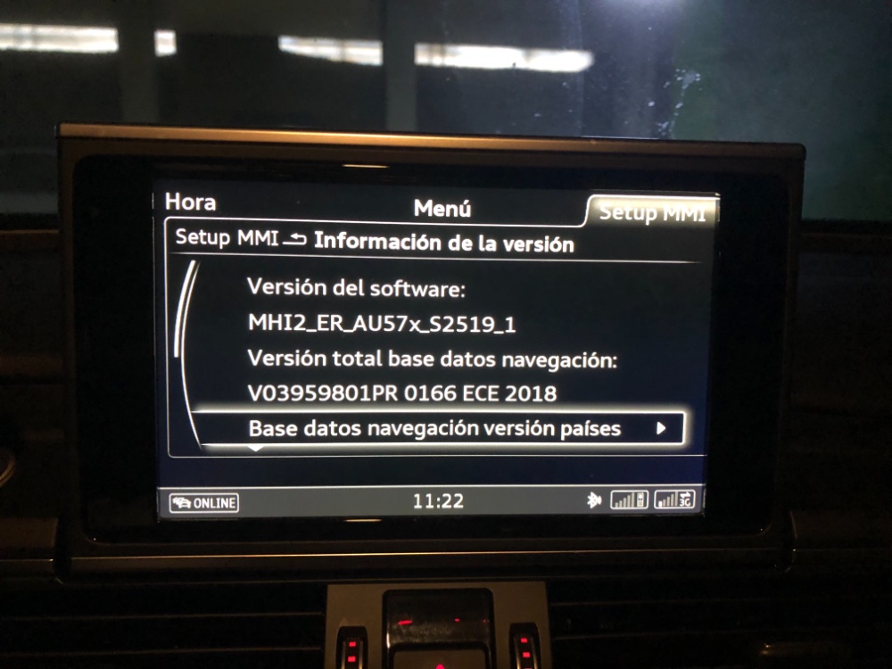

Phenix 71 Publicado 3 de Febrero del 2021 Denunciar Publicado 3 de Febrero del 2021 Muy buenas Lo primero, dar gracias a todos los que aportáis tanta información a esto foro, ya que gracias a vosotros podemos descubrir una nueva dimensión de nuestros queridos vehículos. Gracias a vosotros he podido actualizar los mapas, cosa que desconocía podía hacer y aunque os leo ya desde hace muchos meses, ahora al descubrir que incluso podría tener CarPlay en mi vehiculo, me he animado a registrarme y poder participar y preguntar. Mi pregunta es: ¿Siendo mi vehículo un Allroad C7 con fecha de fabricación de Octubre 2017 y tener el MMI Navegacion plus con MMI touch y versión de software, MHI2_ER_AU57x_P3634, por lo que he leído aquí, puedo tener el CarPlay con una simple activación de unos codigos, que te activarian en la misma casa oficial, verdad? De hecho otro forero, puso el enlace https://shops.audi.com/es_ES/web/accesorios/p/reequipamiento-audi-smartphone-interface-4m0051472-9 El caso es que tras preguntar en mi concesionario oficial, me dicen que no saben nada y tras mandarle el enlace, me contestan que van a preguntarlo y de momento nada. ¿Me podríais indicar algún concesionario oficial, que si lo haya hecho y sepan de este tema? Si es cerca de Murcia, muchisimo mejor..jeje. Gracias de antemano Un saludo. Responder
Bossweb Publicado 3 de Febrero del 2021 Denunciar Publicado 3 de Febrero del 2021 hace 3 horas, Phenix 71 dijo: Muy buenas Lo primero, dar gracias a todos los que aportáis tanta información a esto foro, ya que gracias a vosotros podemos descubrir una nueva dimensión de nuestros queridos vehículos. Gracias a vosotros he podido actualizar los mapas, cosa que desconocía podía hacer y aunque os leo ya desde hace muchos meses, ahora al descubrir que incluso podría tener CarPlay en mi vehiculo, me he animado a registrarme y poder participar y preguntar. Mi pregunta es: ¿Siendo mi vehículo un Allroad C7 con fecha de fabricación de Octubre 2017 y tener el MMI Navegacion plus con MMI touch y versión de software, MHI2_ER_AU57x_P3634, por lo que he leído aquí, puedo tener el CarPlay con una simple activación de unos codigos, que te activarian en la misma casa oficial, verdad? De hecho otro forero, puso el enlace https://shops.audi.com/es_ES/web/accesorios/p/reequipamiento-audi-smartphone-interface-4m0051472-9 El caso es que tras preguntar en mi concesionario oficial, me dicen que no saben nada y tras mandarle el enlace, me contestan que van a preguntarlo y de momento nada. ¿Me podríais indicar algún concesionario oficial, que si lo haya hecho y sepan de este tema? Si es cerca de Murcia, muchisimo mejor..jeje. Gracias de antemano Un saludo. Bienvenido al foro!! Con la versión de software MHI2_ER_AU57x_P3634, ya deberías de tener habilitado el ASI (Android Auto & CarPlay) Has probado a conectar el móvil por USB al conector que está debajo del reposabrazos? En el menú principal del MMI, te aparece un icono de Audi Smartphone Interface? En caso de no aparecerte, se podría llegar a habilitar sin problemas sin necesidad de pasar por el concesionario Responder
Phenix 71 Publicado 3 de Febrero del 2021 Denunciar Publicado 3 de Febrero del 2021 Muchísimas gracias por tu bienvenida y por tu pronta respuesta Te cuento, en el menú, no me aparece Audi Smartphone Interface y tampoco he probado n conectar el móvil por USB. Lo he pensado muchas veces, pero creí que al no tener el icono de Audi Smartphone Interface, sería inútil. No me digas que si lo conecto, podría habilitarse el Car Play??? Comentas que si no me aparece, se podría habilitar sin problema, sin pasar por el concesionario??? Por favor, podrías indicarme como??. Llevo sin dormir bien desde que encontré estos post hablando del Car Play en nuestros vehículos...jejeje. Gracias de antemano. Saludos. Responder
Bossweb Publicado 3 de Febrero del 2021 Denunciar Publicado 3 de Febrero del 2021 hace 22 minutos, Phenix 71 dijo: Muchísimas gracias por tu bienvenida y por tu pronta respuesta Te cuento, en el menú, no me aparece Audi Smartphone Interface y tampoco he probado n conectar el móvil por USB. Lo he pensado muchas veces, pero creí que al no tener el icono de Audi Smartphone Interface, sería inútil. No me digas que si lo conecto, podría habilitarse el Car Play??? Comentas que si no me aparece, se podría habilitar sin problema, sin pasar por el concesionario??? Por favor, podrías indicarme como??. Llevo sin dormir bien desde que encontré estos post hablando del Car Play en nuestros vehículos...jejeje. Gracias de antemano. Saludos. Si en el Menu principal, no te aparece la opción de Audi Smartphone Interface, no te va a funcionar aunque conectes el móvil , pero bueno, pruébalo por si acaso Responder
Phenix 71 Publicado 4 de Febrero del 2021 Denunciar Publicado 4 de Febrero del 2021 hace 14 horas, Bossweb dijo: Si en el Menu principal, no te aparece la opción de Audi Smartphone Interface, no te va a funcionar aunque conectes el móvil , pero bueno, pruébalo por si acaso Efectivamente, tal y como comentas y suponía, he probado a conectar el móvil por usb y tan solo lo reconoce como un reproductor de música. En tu penúltimo mensaje, decías que se podría llegar a habilitar sin problemas sin pasar por el concesionario. Me podrías indicar como??? Gracias de nuevo y saludos Responder
Bossweb Publicado 4 de Febrero del 2021 Denunciar Publicado 4 de Febrero del 2021 hace 1 hora, Phenix 71 dijo: Efectivamente, tal y como comentas y suponía, he probado a conectar el móvil por usb y tan solo lo reconoce como un reproductor de música. En tu penúltimo mensaje, decías que se podría llegar a habilitar sin problemas sin pasar por el concesionario. Me podrías indicar como??? Gracias de nuevo y saludos Si no te sale directamente la opción del Audi Smartphone Interface, habría que actualizar el MMI y posteriormente recodificar la unidad 5F para habilitar ambas interfaces, Android Auto & CarPlay Eso NO es posible hacerlo con VAGCOM, OBDEleven o VCP Responder
Phenix 71 Publicado 4 de Febrero del 2021 Denunciar Publicado 4 de Febrero del 2021 hace 6 horas, Bossweb dijo: Si no te sale directamente la opción del Audi Smartphone Interface, habría que actualizar el MMI y posteriormente recodificar la unidad 5F para habilitar ambas interfaces, Android Auto & CarPlay Eso NO es posible hacerlo con VAGCOM, OBDEleven o VCP Puuffff, me suela todo a Chino...jejejej Por lo menos ya tengo claro que lo puedo tener, muchas gracias por tus respuestas y aclaraciones. Saludos. Responder
Bossweb Publicado 4 de Febrero del 2021 Denunciar Publicado 4 de Febrero del 2021 hace 2 horas, Phenix 71 dijo: Puuffff, me suela todo a Chino...jejejej Por lo menos ya tengo claro que lo puedo tener, muchas gracias por tus respuestas y aclaraciones. Saludos. Pues poder, podrías, así que ya es cosa tuya si lo quieres hacer Responder
