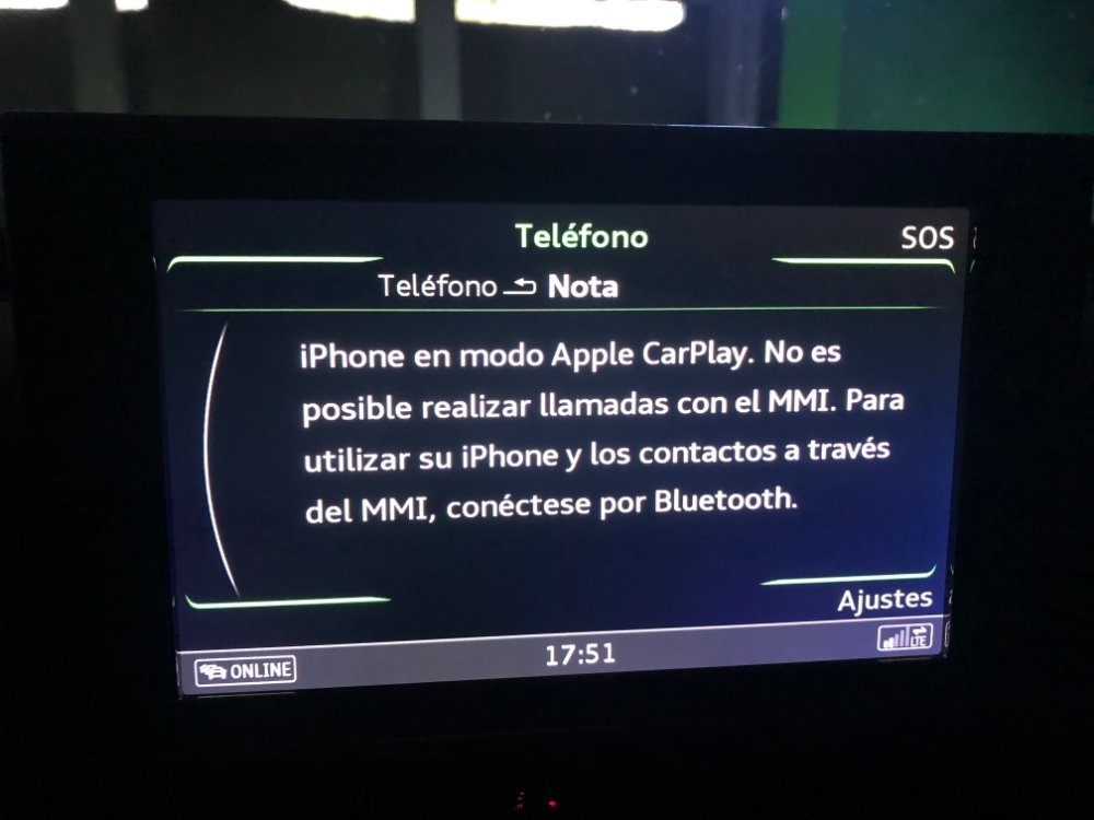

jpc73 Publicado 8 de Mayo del 2021 Denunciar Publicado 8 de Mayo del 2021 Buenas tardes. Llevo unos días con el carplay activado. Soy usuario de iphone. Y cada vez que le conecto por el cable se me desabilita el bluetooh y me sale esta pantalla. Y en el cuadro de instrumento (contakilometroS) donde aparece la pestaña del teléfono pono que conecte un telefono, no aparece ni la agenda o la lista de llamadas realizadas. Alguien lo tiene con iphone y le funciona así o si que puede usar el teléfono como antes de conectar el carplay?. Lo mismo al conectar el carpaly se desabilita esta función. Si toco en el mmi sale la pantacha que adjunto. y por ejemplo si hay otro teléfono conectado como secundario también se desconecta. Bueno despues de este rollo ya me direis. Gracias. Responder

Phenix 71 Publicado 14 de Mayo del 2021 Denunciar Publicado 14 de Mayo del 2021 Cuando conectas el CARPLAY, ya no se conecta el tlf por bluetooth, se queda deshabilitada esa opcion. Todo el funcionamiento del tlf, llamadas, agenda y demas, lo puedes hacer desde la pantalla principal, pero no desde la pantalla del cuadro de instrumentos. Saludos. Responder
eklalj Publicado 14 de Mayo del 2021 Denunciar Publicado 14 de Mayo del 2021 En 8/5/2021 a las 20:34, jpc73 dijo: Buenas tardes. Llevo unos días con el carplay activado. Soy usuario de iphone. Y cada vez que le conecto por el cable se me desabilita el bluetooh y me sale esta pantalla. Y en el cuadro de instrumento (contakilometroS) donde aparece la pestaña del teléfono pono que conecte un telefono, no aparece ni la agenda o la lista de llamadas realizadas. Alguien lo tiene con iphone y le funciona así o si que puede usar el teléfono como antes de conectar el carplay?. Lo mismo al conectar el carpaly se desabilita esta función. Si toco en el mmi sale la pantacha que adjunto. y por ejemplo si hay otro teléfono conectado como secundario también se desconecta. Bueno despues de este rollo ya me direis. Gracias. Hola, Ese es el funcionamiento correcto. El iPhone puede estar conectado al sistema multimedia del vehículo a través de bluetooth, o a través de CarPlay. Pero no de ambos. Por tanto, si estás en modo CarPlay, la recepción o emisión de llamadas la tendrás que realizar a través de ese interfaz (CarPlay). Si en lugar de hacer una pulsación breve, dejas pulsado el botón del volante de los comandos por voz, se activa el asistente de voz del iPhone (Siri), y puedes pedirle que realice una llamada al contacto que desees. En ese momento estás interactuando directamente con el iPhone. Por lo tanto, la lista de contactos no la tienes cargada y sincronizada en el MMI, sino que trabajas directamente con el móvil. Y si en la pantalla de CarPlay seleccionas el icono del teléfono, tendrás manualmente acceso a la lista de contactos, llamadas recibidas, etc, etc ... Responder
