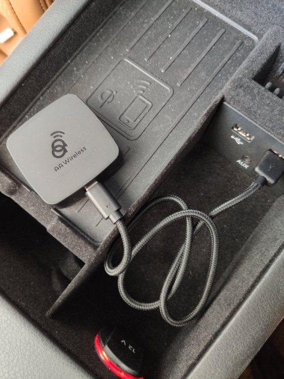

Keisuke Publicado 18 de Mayo del 2021 Denunciar Publicado 18 de Mayo del 2021 Hace un par de semanas me había llegado, pero no había tenido tiempo de probarlo Android auto inalámbrico funcionado sin problema Responder

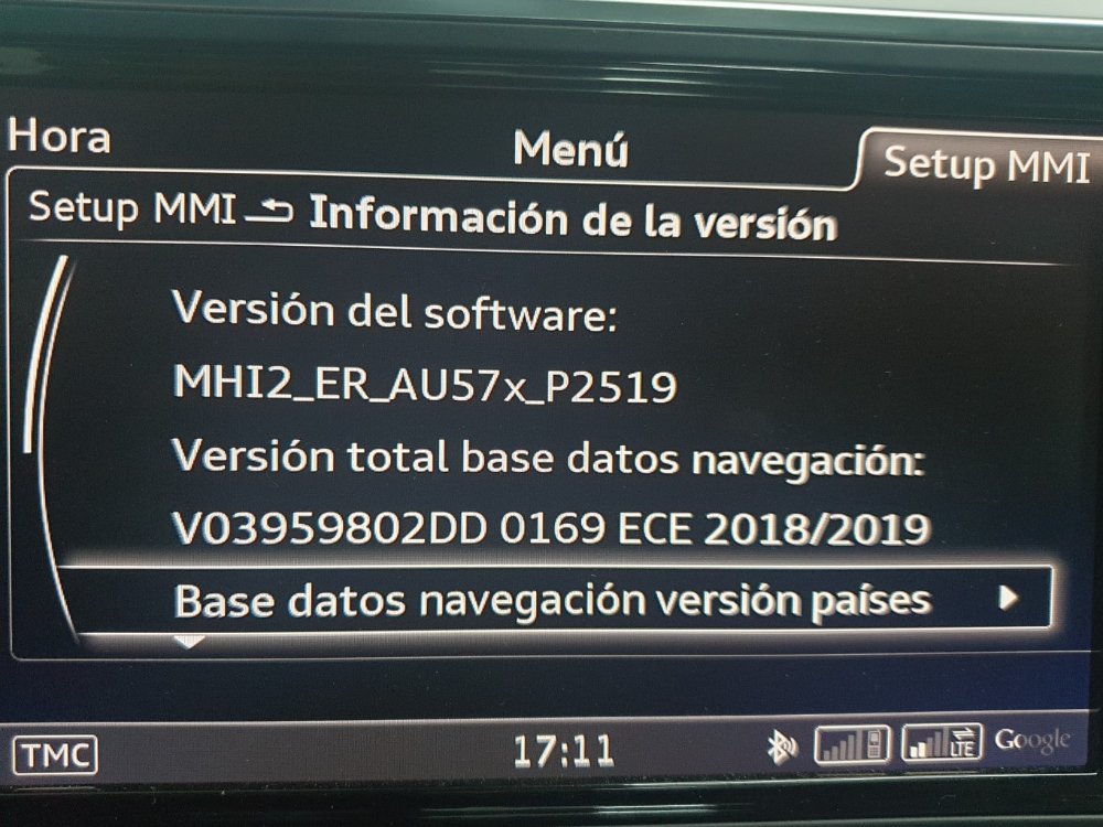

JFernando Publicado 5 de Junio del 2021 Denunciar Publicado 5 de Junio del 2021 Hola expertos. Estoy interesado en poder actualizar mi navegador, poner android auto y mapas que desde el 2016 no se actualizan. Mi sistema es MHI2_ER_AU57x_P2519 y de datos de navegación pone ECE 2016. No tengo tarjeta en la ranura. Creéis que puede hacerse. Me echáis una mano para actualizarlo o contactar con alguien? cualquier orientación se agradecerá. Responder
Bossweb Publicado 5 de Junio del 2021 Denunciar Publicado 5 de Junio del 2021 En 5/6/2021 a las 17:31, JFernando dijo: Hola expertos. Estoy interesado en poder actualizar mi navegador, poner android auto y mapas que desde el 2016 no se actualizan. Mi sistema es MHI2_ER_AU57x_P2519 y de datos de navegación pone ECE 2016. No tengo tarjeta en la ranura. Creéis que puede hacerse. Me echáis una mano para actualizarlo o contactar con alguien? cualquier orientación se agradecerá. Expand Buenas compañero! @JFernando Efectivamente, en tu caso se podría activar sin problemas porque tienes el MMI de gama alta Esos mapas 2016 y viendo la versión de software del MMI, son los originales con los que salió el coche de fábrica, tanto SW cómo mapas Responder
