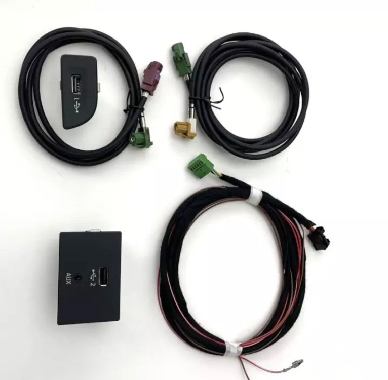

raulitos86 Publicado 1 de Noviembre del 2021 Denunciar Publicado 1 de Noviembre del 2021 Buenas noches, Alguien podria darme el contacto para poder activarlo? Tengo un RS3 2019 con mib2 y touch pad. Muchas gracias Responder
raulitos86 Publicado 1 de Noviembre del 2021 Denunciar Publicado 1 de Noviembre del 2021 hace 2 horas, raulitos86 dijo: Buenas noches, Alguien podria darme el contacto para poder activarlo? Tengo un RS3 2019 con mib2 y touch pad. Muchas gracias Podrias ayudarme @Bossweb? Responder
Bossweb Publicado 1 de Noviembre del 2021 Denunciar Publicado 1 de Noviembre del 2021 hace 1 minuto, raulitos86 dijo: Podrias ayudarme @Bossweb? el tuyo tiene 2 puertos USB y uno de ellos reproduce contenido multimedia? Si solo tienes un puerto "Only Charge", tendrías que cambiar esa consola USB por una compatible, pero si tienes un USB que te reproduce multimedia y tiene más una unidad Mib2, podrías hacerlo Responder
raulitos86 Publicado 1 de Noviembre del 2021 Denunciar Publicado 1 de Noviembre del 2021 Justo ahora, Bossweb dijo: el tuyo tiene 2 puertos USB y uno de ellos reproduce contenido multimedia? Si solo tienes un puerto "Only Charge", tendrías que cambiar esa consola USB por una compatible, pero si tienes un USB que te reproduce multimedia y tiene más una unidad Mib2, podrías hacerlo Buenas, Primero de todo gracias por la respuesta tan rapida. Me temo que solo tiene un puerto de conexion "only charge"... Puedes decirme los pasos que deberia seguir? Muchas gracias Responder
Bossweb Publicado 1 de Noviembre del 2021 Denunciar Publicado 1 de Noviembre del 2021 hace 42 minutos, raulitos86 dijo: Buenas, Primero de todo gracias por la respuesta tan rapida. Me temo que solo tiene un puerto de conexion "only charge"... Puedes decirme los pasos que deberia seguir? Muchas gracias Tendrías que cambiar la consola USB por la que admite transferencia de datos y ya es compatible con el Audi Smartphone Interface . Además de la consola, tendrías que llevar el cableado al módulo MMI y sustituirlo por el que tienes ahora, para que ese puerto USB tenga transferencia directa con la unidad 5F Responder
raulitos86 Publicado 1 de Noviembre del 2021 Denunciar Publicado 1 de Noviembre del 2021 hace 33 minutos, Bossweb dijo: Tendrías que cambiar la consola USB por la que admite transferencia de datos y ya es compatible con el Audi Smartphone Interface . Además de la consola, tendrías que llevar el cableado al módulo MMI y sustituirlo por el que tienes ahora, para que ese puerto USB tenga transferencia directa con la unidad 5F Ok. Podrias abirme privado y decirme donde puedo comprarlo? Muchas grascias por la ayuda Responder
Bossweb Publicado 1 de Noviembre del 2021 Denunciar Publicado 1 de Noviembre del 2021 hace 4 minutos, raulitos86 dijo: Ok. Podrias abirme privado y decirme donde puedo comprarlo? Muchas grascias por la ayuda La referencia es esta, 8V0035708 más luego el cableado al MMI. Responder

raulitos86 Publicado 7 de Noviembre del 2021 Denunciar Publicado 7 de Noviembre del 2021 En 2/11/2021 a las 0:15, Bossweb dijo: La referencia es esta, 8V0035708 más luego el cableado al MMI. Sabes si hay algun brico? en vez de pasar el cable desde el reposabrazos, lo podria dejar en la guantera? directamente conectado al mmi? Responder
Bossweb Publicado 8 de Noviembre del 2021 Denunciar Publicado 8 de Noviembre del 2021 hace 10 horas, raulitos86 dijo: Sabes si hay algun brico? en vez de pasar el cable desde el reposabrazos, lo podria dejar en la guantera? directamente conectado al mmi? Hace unas semanas ayudé (bueno, lo hizo todo el, yo estaba de ayudante ) a hacer eso mismo a un amigo con un A5 de 2018 que tenía ese mismo problema. Lo suyo es sustituir la consola original y cableado, por la preparada para el ASI y AUX en su ubicación original, pero bueno, por poder, lo puedes dejar en la guantera aunque es un poco "cutre" aunque más sencillo y rápido Ten en cuenta que para luego usar el CarPlay & Android Auto, tendrías que conectar el móvil a esa consola, así que o dejas guardado el móvil en la guantera o tendrías que tener un cable largo tirado por mitad de la consola central Responder
raulitos86 Publicado 9 de Noviembre del 2021 Denunciar Publicado 9 de Noviembre del 2021 En 8/11/2021 a las 7:30, Bossweb dijo: Hace unas semanas ayudé (bueno, lo hizo todo el, yo estaba de ayudante ) a hacer eso mismo a un amigo con un A5 de 2018 que tenía ese mismo problema. Lo suyo es sustituir la consola original y cableado, por la preparada para el ASI y AUX en su ubicación original, pero bueno, por poder, lo puedes dejar en la guantera aunque es un poco "cutre" aunque más sencillo y rápido Ten en cuenta que para luego usar el CarPlay & Android Auto, tendrías que conectar el móvil a esa consola, así que o dejas guardado el móvil en la guantera o tendrías que tener un cable largo tirado por mitad de la consola central Buenas, He estado buscando y encuentro estos kits. mi pregunta es: Se podría solo instalar el usb que va al lado del mechero del coche? En la parte de debajo del clima? Funcionaria solo con ese? O hay que conectarlo todo? En casi negativo la parte del usb2 y el aux la podría dejar en la guantera y el usb1 en su sitio? Gracias Responder

Bossweb Publicado 11 de Noviembre del 2021 Denunciar Publicado 11 de Noviembre del 2021 En 9/11/2021 a las 12:33, raulitos86 dijo: Buenas, He estado buscando y encuentro estos kits. mi pregunta es: Se podría solo instalar el usb que va al lado del mechero del coche? En la parte de debajo del clima? Funcionaria solo con ese? O hay que conectarlo todo? En casi negativo la parte del usb2 y el aux la podría dejar en la guantera y el usb1 en su sitio? Gracias En el caso del A5 que conozco y te puedo decir, la consola USB del reposabrazos hubo que cambiarla por la compatible De ahí, van conectados 2 cables directos al MMI, además del de alimentación 12v y el de tierra que van conectados al Quadlock. Al desconectar esos cables originales en el MMI y sustituirlos por los nuevos de la nueva consola, la vieja aunque no la quites, dejaría de funcionar Después de eso, ya podrías activar el CarPlay y Android Auto porque ya tendrías un USB de transferencia directo al MMI Responder
