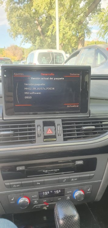

Paco Diaz Publicado 17 de Diciembre del 2021 Denunciar Publicado 17 de Diciembre del 2021 Hola a todos. Recientemente adquiri mi A7 (1 año y medio) y me he partido los sesos mirando este tema del android car hasta que os encontre en este hilo. Lo he leido de principio a fin y aunque no tengo los medios para hacer que la aplicacion sea visible en mi MMI, me gustaria que alguno me mandarais donde puedo hacerlo con garantias, sea presencialmente en Sevilla o remotamente como BOSSWEB indicaba al principio del hilo. Mi version del MMI es la MIB2 MHI2_ER_AU57x_P3634. Ah. He podido acceder al meno rojo oculto pulsando a la vez los botones de la esquina superior izquierda y el back a la vez perono se como acceder al menu verde oculto. Y mi A7 no tiene sistrma BOSE. Os agradeceria vuestra ayuda porque por fin averigue que es posible. Responder
Jesmonts Publicado 20 de Diciembre del 2021 Denunciar Publicado 20 de Diciembre del 2021 En 17/12/2021 a las 13:45, Paco Diaz dijo: Hola a todos. Recientemente adquiri mi A7 (1 año y medio) y me he partido los sesos mirando este tema del android car hasta que os encontre en este hilo. Lo he leido de principio a fin y aunque no tengo los medios para hacer que la aplicacion sea visible en mi MMI, me gustaria que alguno me mandarais donde puedo hacerlo con garantias, sea presencialmente en Sevilla o remotamente como BOSSWEB indicaba al principio del hilo. Mi version del MMI es la MIB2 MHI2_ER_AU57x_P3634. Ah. He podido acceder al meno rojo oculto pulsando a la vez los botones de la esquina superior izquierda y el back a la vez perono se como acceder al menu verde oculto. Y mi A7 no tiene sistrma BOSE. Os agradeceria vuestra ayuda porque por fin averigue que es posible. buenas yo tambien estoy en tu lugar y soy de Sevilla. Responder
