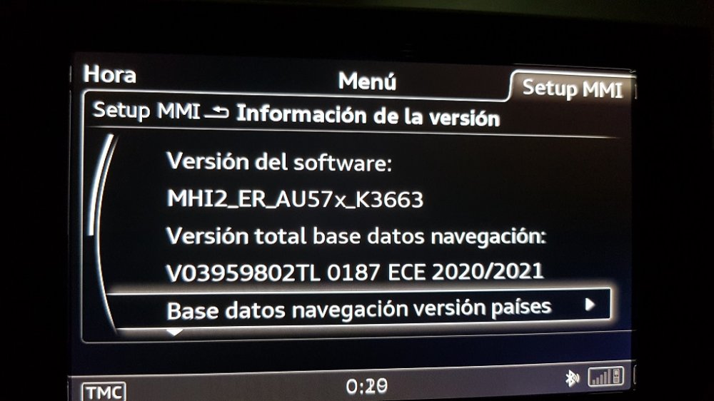

carlos031981 Publicado 16 de Agosto del 2020 Autor Denunciar Publicado 16 de Agosto del 2020 El precio que me cobraron es de 150 por la activación del Car Play+ los mapas, creo que es un precio muy bueno, teniendo en cuenta que en taller me pedían 450 euros para instalar Car Play, desmontando la radio etc, con los grillos que eso podría suponer en un futuro. En la Audi directamente se negarian a actualizar el MIB2 a las versión 3663, o a saber lo que cobrarian+ el precio de los mapas. Hace un par de dias actualice también los mapas y ha quedado así. Lo de los tres errores que salen al hacer la diagnosis, creo que podré convivir con ellos jajajaja. Responder

hipolitogt Publicado 20 de Agosto del 2020 Denunciar Publicado 20 de Agosto del 2020 En 17/8/2020 a las 0:22, carlos031981 dijo: El precio que me cobraron es de 150 por la activación del Car Play+ los mapas, creo que es un precio muy bueno, teniendo en cuenta que en taller me pedían 450 euros para instalar Car Play, desmontando la radio etc, con los grillos que eso podría suponer en un futuro. En la Audi directamente se negarian a actualizar el MIB2 a las versión 3663, o a saber lo que cobrarian+ el precio de los mapas. Hace un par de dias actualice también los mapas y ha quedado así. Lo de los tres errores que salen al hacer la diagnosis, creo que podré convivir con ellos jajajaja. Off topic pero... Fijate en la foto! Lo pillaste justo pasando de 0:19 a 0:20... Responder
Bossweb Publicado 20 de Agosto del 2020 Denunciar Publicado 20 de Agosto del 2020 hace 12 minutos, hipolitogt dijo: Off topic pero... Fijate en la foto! Lo pillaste justo pasando de 0:19 a 0:20... jaja, si si, yo también me di cuenta cuando me lo pasó!! Manda pelotas, pero para conseguir eso, necesitas un VAR en modo Super Slow motion Responder
