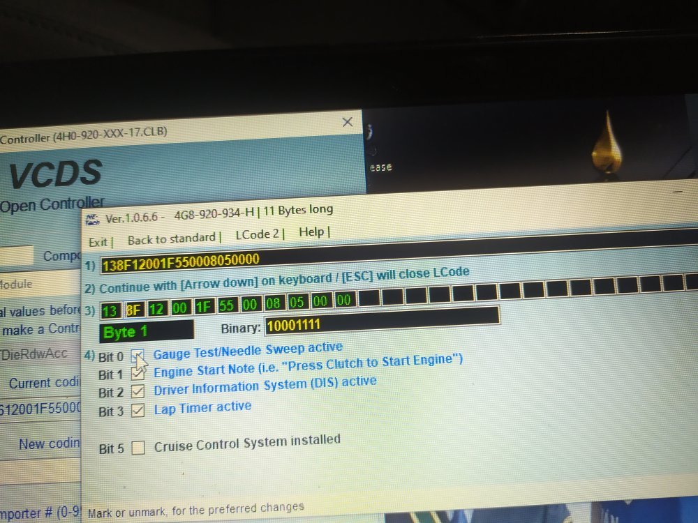

bertoastur Publicado 16 de Marzo del 2022 Denunciar Publicado 16 de Marzo del 2022 hace 9 horas, Bossweb dijo: Ambas están chulas y es casi obligado activarlas Hola de nuevo. Buenos dias. Listo, activadas ambas configuraciones..... Ahora bien, me fijado, y le he sacado una foto, q el bit5, Cruise Control System installed, se encuentra sin marcar, y hasta donde yo entiendo, mi vehículo si dispone del control de crucero, por lo menos lo que yo entiendo como tal, quiere decir algo que se me escapa este bit5 no activado¿? Un saludo desde Asturias. Gracias familia. Responder
bertoastur Publicado 16 de Marzo del 2022 Denunciar Publicado 16 de Marzo del 2022 hace 2 minutos, bertoastur dijo: Hola de nuevo. Buenos dias. Listo, activadas ambas configuraciones..... Ahora bien, me fijado, y le he sacado una foto, q el bit5, Cruise Control System installed, se encuentra sin marcar, y hasta donde yo entiendo, mi vehículo si dispone del control de crucero, por lo menos lo que yo entiendo como tal, quiere decir algo que se me escapa este bit5 no activado¿? Un saludo desde Asturias. Gracias familia. Responder
Bossweb Publicado 16 de Marzo del 2022 Denunciar Publicado 16 de Marzo del 2022 hace 12 horas, bertoastur dijo: hace 12 horas, bertoastur dijo: Yo también tengo el ACC y no tengo activado la casilla del Bit 5 Si te fijas, en el VAGCOM pone Control de Crucero Instalado, pero el ACC equivaldría a Control de Crucero Adaptativo, por ese motivo es normal que no lo tengas activado Responder

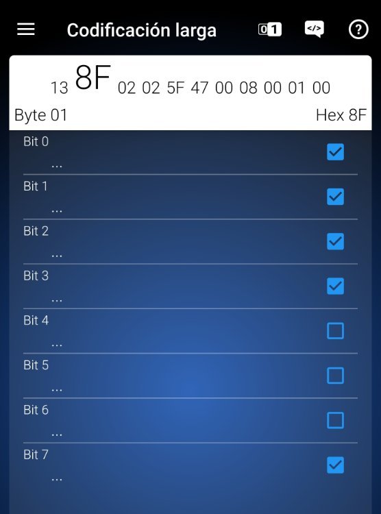

Bossweb Publicado 16 de Marzo del 2022 Denunciar Publicado 16 de Marzo del 2022 (editado) Así tengo la codificación extendida del mío Editado 16 de Marzo del 2022 por Bossweb Responder
bertoastur Publicado 17 de Marzo del 2022 Denunciar Publicado 17 de Marzo del 2022 hace 18 horas, Bossweb dijo: Yo también tengo el ACC y no tengo activado la casilla del Bit 5 Si te fijas, en el VAGCOM pone Control de Crucero Instalado, pero el ACC equivaldría a Control de Crucero Adaptativo, por ese motivo es normal que no lo tengas activado Hola Bossweb. Pues tiene su sentido lo q dices,si.Gracias. Responder
