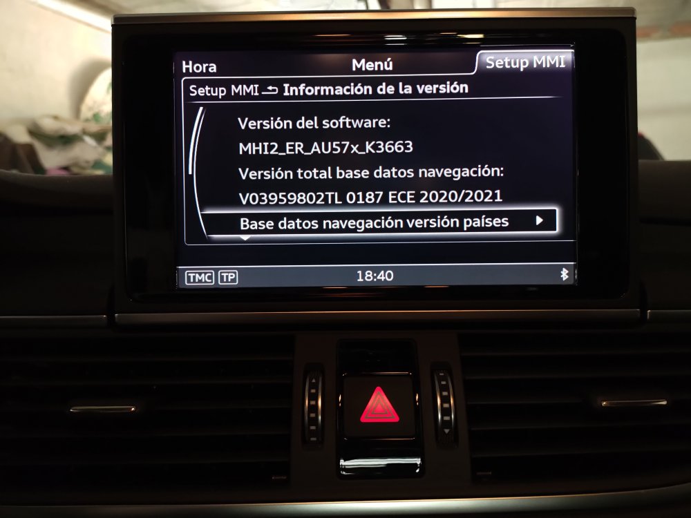

Berruoctanos Publicado 21 de Septiembre del 2022 Denunciar Publicado 21 de Septiembre del 2022 Buenas noches, después de leerme todo el hilo y ver que tengo la versión MHI12_ER_AU57x_P2519 en mi A6 Avant 272cv.(2016) y “NO” tengo sonido Bosse… Interpreto que puedo activar CarPlay. Me tengo que hacer con OBD11 y el software de para actualizar MMI y mapas. Desistí en su día pero es que tengo mapas de 2016 y me duele el alma tener así abandonado el coche desde octubre 2019 que lo adquirí. Podría hacerme con el OBD pero usarlo y hacerme con el software ya es otro cantar. Donde conseguir última versión y mapas… puff Estoy bastante perdido y ruego ayuda. Soy de Gipuzkoa(Hondarribia). Responder

Berruoctanos Publicado 1 de Octubre del 2022 Denunciar Publicado 1 de Octubre del 2022 En 25/9/2022 a las 13:35, Jllosada dijo: Según esto no te hace falta conectar el ordenador al coche para actualizarlo, no? No. Lo acabo de hacer. Responder

Berruoctanos Publicado 5 de Octubre del 2022 Denunciar Publicado 5 de Octubre del 2022 Aunque tengas sonido BOSÉ no hay ningún problema. La pega surge con sonido Bang Olufsen. Funciona con IOS ya que la actualización te activa Android Auto y “CarPlay”. Y en cuanto a cómo hacerlo… fíjate en la descripción del video. Está todo bien detallado, con enlaces y todo lo que necesitas. Abre el vídeo en la plataforma en la que está y revisa la descripción. Responder
Berruoctanos Publicado 5 de Octubre del 2022 Denunciar Publicado 5 de Octubre del 2022 Incluso té indica cómo proceder a la instalación de la actualización si tuvieras sonido Bang Olufsen. Responder
