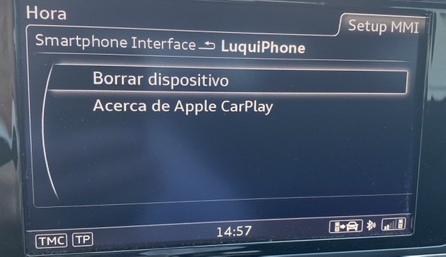

eklalj Publicado 4 de Septiembre del 2020 Denunciar Publicado 4 de Septiembre del 2020 hace 4 horas, vallecano22 dijo: No hay problema @eklalj. Es cierto que yo llevo phone box en el reposa brazos....igual van por ahí los tiros, pero creo que lo único que hace eso es aumentar la señal del móvil al dejarlo encima no? Cuando baje al coche lo busco y hago foto porque ya te digo que hace poco lo puse, y si no recuerdo mal, podías poner el mensaje en pantalla y la voz recordatorio. Quizá fuera en "Setup MMI".... lo busco y te digo. He entrado en Setup MMI, Smartphone Interface, y luego en el nombre del teléfono conectado. Pero no tengo nada relativo a lo que cuentas (adjunto foto) Responder

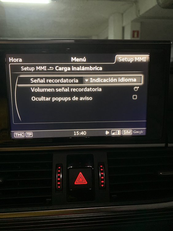

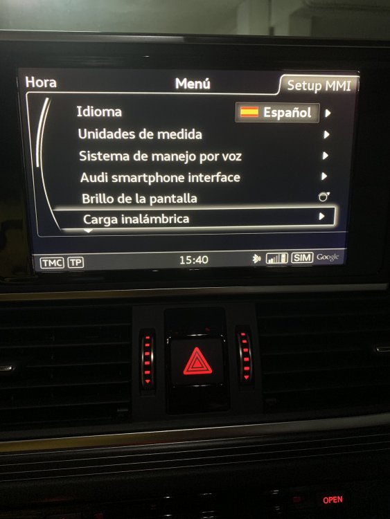

vallecano22 Publicado 7 de Septiembre del 2020 Denunciar Publicado 7 de Septiembre del 2020 Perdona por la tardanza pero no había bajado al coche todavía. Me sonaba que estaba en Setup MMI, y así es, pero estaba en otra opción diferente. Pantallazos: Responder
eklalj Publicado 7 de Septiembre del 2020 Denunciar Publicado 7 de Septiembre del 2020 Muchas gracias @vallecano22 Está claro entonces que no tiene nada que ver con el Smartphone interface, sino con la phone box de carga inalámbrica, que parece que incluye esa opción. una Pena! El A4 que tuve unos días no tenía carga inalámbrica. Por lo que estaba incluido en el software del smartphone interface. Responder
vallecano22 Publicado 8 de Septiembre del 2020 Denunciar Publicado 8 de Septiembre del 2020 Hola, El caso @eklalj es que yo en el A6 no tengo la carga inalámbrica de serie. Solo el phone box de aumento de señal, no la de Qi. Será por el tipo de activación que me hizo el contacto de @Bossweb???? Responder
