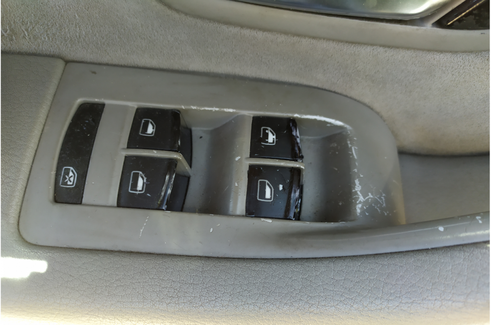

Muchas gracias, ambos me sirven, a ver si encuentro la maletita de la puerta que ya tengo los botones de la apertura de Gasolina y Maletero y quiero cambiarlo...
Lo de la maletita también me interesa, ya que los botones de subir y bajar esta hecho un asco, y tendré que cambiarlos si los encuentro...
Esos ne toca cambiarlos los 4, los tengo en negro, pero me planteo cambiarlos enteros... Sobre la maletita a ver si averiguamos 🙄
