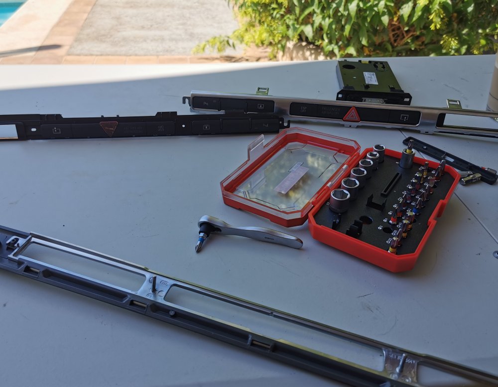

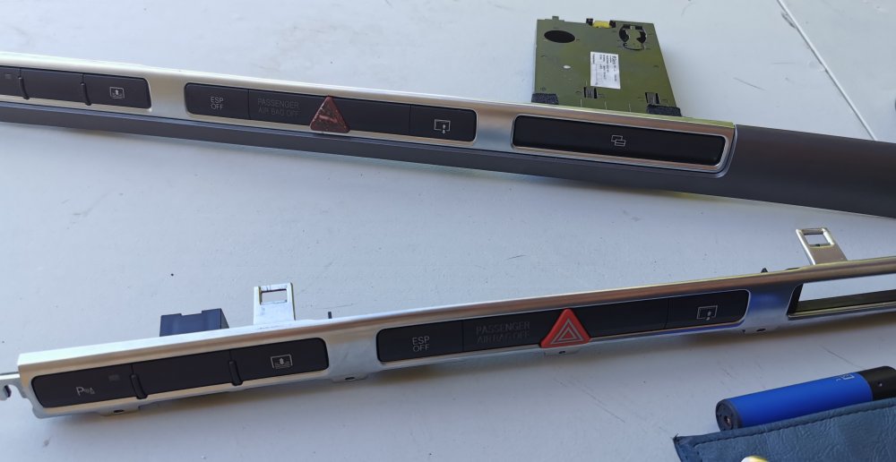

javi_gorin Publicado 4 de Mayo del 2021 Denunciar Publicado 4 de Mayo del 2021 En 3/9/2020 a las 12:29, Pablete_ibz dijo: Buenas pues de momento he cambiado el frontal (la tira donde van montados los botones de ESP, cortinilla, tarjetero, etc), la tira completa sale haciendo palanca desde abajo, van saliendo las grapas, menos a la altura del tarjetero, que se debe desmontar el tirador de aire situado encima primero (hay que bajar las dos grapas que hay y sale tirando), para poder bajar las dos grapas que lleva también el tarjetero y ya sale tirando, lo demas es muy intuitivo, cambié la pieza plateada, que va con dos tornillos y 2 abrazaderas de presión... @Pablete_ibz ¿tendrías referencia de esa pieza? pero sólo la parte plateada, porque con la otra que pusiste más tarde en el hilo (4e1853192) me aparece la tira completa con la parte gris también, y a mi me gustaría ponerle esa tira plateada puesto que la mia es negra. Responder
PAUL-A8 Publicado 4 de Mayo del 2021 Denunciar Publicado 4 de Mayo del 2021 (editado) hace 35 minutos, javi_gorin dijo: @Pablete_ibz ¿tendrías referencia de esa pieza? pero sólo la parte plateada, porque con la otra que pusiste más tarde en el hilo (4e1853192) me aparece la tira completa con la parte gris también, y a mi me gustaría ponerle esa tira plateada puesto que la mia es negra. Intenta con esta 4E1927137 Editado 4 de Mayo del 2021 por PAUL-A8 Responder
javi_gorin Publicado 5 de Mayo del 2021 Denunciar Publicado 5 de Mayo del 2021 hace 11 horas, PAUL-A8 dijo: Intenta con esta 4E1927137 Perfecto gracias!! Responder
