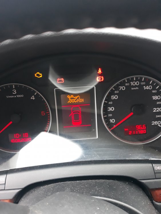

Corino2020 Publicado 7 de Agosto del 2020 Denunciar Publicado 7 de Agosto del 2020 Hola chicos... Me han cambiado el aceite y lo tengo perfecto pero en el cuadro fix me sale el. Indicador de " aceite"... Me he dado cuenta que al abrir el capot y cerrarlo.... Se quita ts el testigo, pero a los 5 minutos de circular se vuelve a encender... No se si tendra que ver algo la cerradura del capot... Os puedes sonar algo para que revise? Gracias de antemano Responder

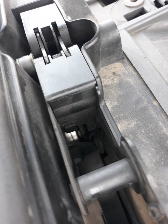

Carlisu84 Publicado 10 de Agosto del 2020 Denunciar Publicado 10 de Agosto del 2020 Que es lo que te pone exactamente en el cuadro? Fallo de sensor o nivel? La cerradura hace su función, porque el sistema interpreta que has abierto el capo para rellenar y al cerrar la "avería" desaparece. Responder
Corino2020 Publicado 10 de Agosto del 2020 Autor Denunciar Publicado 10 de Agosto del 2020 Este indicador Responder
Corino2020 Publicado 10 de Agosto del 2020 Autor Denunciar Publicado 10 de Agosto del 2020 Le abro y lo cierro y se quita... Pero vuelve al salir en cuanto ruedo 5 minutos... Y me acaban de cambiar el aceite y esta a nivel Responder
Carlisu84 Publicado 10 de Agosto del 2020 Denunciar Publicado 10 de Agosto del 2020 Échale aceite seguro que está por debajo del máx y estos coches tienen que estar casi rozando arriba. Unos 100 o 150 ml deberían de llegar Responder
Corino2020 Publicado 10 de Agosto del 2020 Autor Denunciar Publicado 10 de Agosto del 2020 De acuerdo hare la prueba... Pero el maxino lo esta casi rozando... Muchas gracias probare Responder
