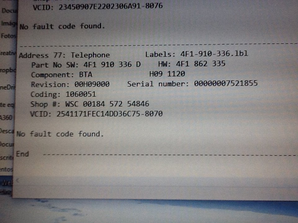

ELP Publicado 11 de Agosto del 2020 Denunciar Compartir Publicado 11 de Agosto del 2020 (editado) Buenas a todos... Después de pelarme un mes,literalmente con el SDS del coche,que sólo estaba en inglés,de leer y más leer,de meter la pata con el Vag com,por fín...tengo el SDS total en castellano y en no más de 15 minutos.Paso a relatar la historia. El coche,un S8 V10 reestyling,tenía todo en español menos el SDS,cada vez que le daba a la tecla,aparecía un srta. en perfecto ingés..pensaba que con el vag com,metióndose en el menú 77 o control por voz,lo arreglaría...nada más lejos de la realidad. Logicamente en el conce de turno de Audi,me dijeron que no tenian ni dea de como hacerlo,y que se lo dejase allí un día,y a lo mejor por 300€ o cambio de módulo por 600€ lo podrían intentar..en fin..para que contar.. Mi código orginal en el Vag com módulo 77,era el de 0060001.En todos los post que ví en este mismo foro,el problema supuesto,es que había que cambiar el penúltimo número como el propio vag com indica,por 5,que es el español,pero una vez hecho esto,me encontré con lo siguiente...TECLA LIBRE...es decir,se había anulado cualquier marcación por voz..y al mismo tiempo,el 0 que era el penúltimo número,y era lo que yo tenía codificado orginalmente,indicaba que estaba en OFF la marcación por voz..total,que no entendía nada...hasta me llegué a plantear si llevaba SDS total,o solo el del bluetooth...en finl,que doy marcha atrás,vuelvo a codificar con el VAG COM y meter lo que tenía,y vuelve el idioma ingés,pero con control total de todas las funciones del auto,navegador,radio,telefono..pero eso,en inglés.. La otra forma que ví,era la de actualizar firmware del MMI,y aunque el mío no era muy antiguo,solo era el anterior al actual,me hice con los 3 DCs por si acaso y actualicé,y aunque iban por ahí los tiros..no sirvió de nada..porque ni aún teniendo la la última verisón del firmware,la srta dejaba de hablar en inglés,ni que en el vag com consiguiera nada nada forzándolo al español después de dicha actualización.Total,que después de releer en USA varios foros con el mismo problema,por fin dí con la solución,que estaba en esos CDs,pero no era actualizar automaticamente el firmware.ASI que hoy,a pesar de estar todo actualizado,he forzado SOLo la acualización del SPD,pero esta vez,metiéndome en ella con la ruleta y seleccionando solo este carpeta /archivo..viene selección de idioma,despinchamos en inglés,que era el idioma por defecto en mi coche,y pinchando el español,15 minutos depués de actualizarse solo el idioma,no la versión,tenía a la srta. hablando en cristiano...por fin! ASI que me he dado cuenta de varias cosas,por el motivo x que sea,falta de espacio en almacenamiento o lo que sea,el Vag com no vale para este módelo y módulo en concreto,supongo que en otros más modernos que lleven almacenado varios idiomas sí,pero este solo lleva uno,y ese sólo se puede cambiar desde los CDs de actualización,y sólo manualmente entrando en la carpeta SPD y seleccionado el idioma deseado.Yo llevo el navegador 3G High...y espero que le pueda ser de utilidad a alguien,sé que es dificil que puedan necesitar estas cosas..pero nunca se sabe,y además te ahorras un pastizal haciendolo tú,y no llevándolo al conce,que ni saben lo que es,y lo único que quieren es sacar billetes...llamase conce...taller de barrio de la esquina,o mecánico de confiaza como el mio,si no la han hecho anteriormente no ván a saber nada más que meter máquina,desconfigurarlo y cobrar por nada..ASI que ya sabeís para quien lo necesite Salu2. P.D.Ahora mi guerra la tengo con la huella de memorias y arranque,pero eso desgraciadamente sí,que no me vá a quedar mas remedio que ir al conce porque no hay manera humana... Editado 11 de Agosto del 2020 por ELP Responder Enlace al comentario Compartir en otros sitios web More sharing options...

coyotenegro Publicado 12 de Agosto del 2020 Denunciar Compartir Publicado 12 de Agosto del 2020 Por si te sirve, a mi en la 77 viene con el codigo 1060051 pero solo para el tf. Responder Enlace al comentario Compartir en otros sitios web More sharing options...
ELP Publicado 12 de Agosto del 2020 Autor Denunciar Compartir Publicado 12 de Agosto del 2020 (editado) hace 1 hora, coyotenegro dijo: Por si te sirve, a mi en la 77 viene con el codigo 1060051 pero solo para el tf. Pues ese era mi gran problema,que ponía el 5,y entonces se desconfiguraba la tecla,tengo que dejarlo en 0,que en teoría es OFF.Y se vé que así solo coge el que tiene por defecto. No obstante,aunque está plenamente funcional,tengo problemas,como no,con la agenda...eso de llamar "a"..no me es válido...sólo marcar,no tengo narices de meter los identicadores,me pide constantemente indenticadores de la agenda,cuando supuestamente está exportada,sólo 150 contactos,pero lo más utíl,que es llamar "a"..no tengo narices de que funcione..habrá que seguir intentando... Editado 12 de Agosto del 2020 por ELP Responder Enlace al comentario Compartir en otros sitios web More sharing options...
coyotenegro Publicado 12 de Agosto del 2020 Denunciar Compartir Publicado 12 de Agosto del 2020 (editado) hace 2 horas, ELP dijo: Pues ese era mi gran problema,que ponía el 5,y entonces se desconfiguraba la tecla,tengo que dejarlo en 0,que en teoría es OFF.Y se vé que así solo coge el que tiene por defecto. No obstante,aunque está plenamente funcional,tengo problemas,como no,con la agenda...eso de llamar "a"..no me es válido...sólo marcar,no tengo narices de meter los identicadores,me pide constantemente indenticadores de la agenda,cuando supuestamente está exportada,sólo 150 contactos,pero lo más utíl,que es llamar "a"..no tengo narices de que funcione..habrá que seguir intentando... es que para grabar los contactos por voz tiene truco. Ahora lo miro y te digo..... Editado 12 de Agosto del 2020 por coyotenegro Responder Enlace al comentario Compartir en otros sitios web More sharing options...
