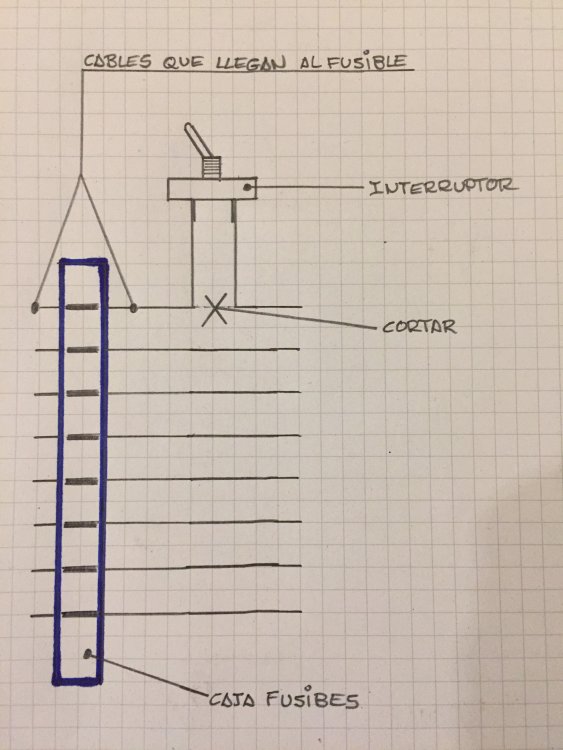

Yo lo que llevo es un interruptor escondido dentro del coche conectado al cable de un fusible y así no tengo que abrir la tapa y quitar fusibles. Además puedo utilizar el sistema siempre que quiera. No es el mismo fusible, pero no arranca el coche que es lo que interesa. Además aunque los amigos de lo ajeno vengan con una centralita y la cambien o se conecten al OBD tampoco arranca.
Eyyyy Alriga y eso??? cuanta como lo has echo ......todos los dias se aprende algo......................
En primer lugar, si no tienes conocimientos de electricidad te recomiendo que no toques nada, en caso contrario te explico:
1º Desmontas la caja de fusibles para poder tener acceso a los cables que llegan a los fusibles.
2º Busca los dos cables que llegan al fusible que quieras utilizar, por ejemplo el que referias de la bomba de combustible.
3º Has de tener un interruptor de 2 posiciones (abierto - cerrado) al que le has de buscar un lugar para fijarlo en el interior del vehículo para que quede escondido pero que tengas acceso desde el asiento del conductor.
3º Al interruptor le soldas o pones conectores (yo recomiendo soldarlo) a un cable de 2 hilos de la misma sección del que llega al portafusibles y suficientemente largo para que llegue de la caja de fusibles al lugar donde se encuentre el interruptor instalado.
4º Has de cortar uno de los cables que llega al portafusibles, da igual cual sea y te quedaran 2 cables que has de conectar con el cable del interruptor de dos posiciones (abierto y cerrado). Yo le puse un conector.
5º Pruebas que funcione.
6º Vuelves a fijar la caja de fusibles.
Cuando el interruptor está abierto hace la misma función que si no tuviera el fusible y cuando está cerrado como si tuviera el fusible.
Te adjunto un esquema muy casero para que se entienda mejor.

Buenísima idea, me la apunto para hacerlo.
