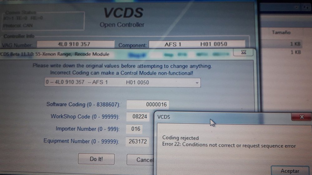

Lo primero que vi es que Software Coding está a 0000000 y creo que debería ser 0000016. Lo he intentado cambiar y no me deja.

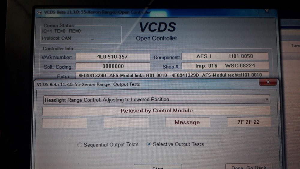

Tampoco he podido hacer el ajuste básico

No me deja cambiar la codificación. Si intento mover los motores con el VAG también me dice que no puede...

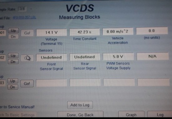

Es verdad que los dos sensores al medir el grupo 2 me dice Undefined en la señal y 5.0V en PWM voltage supply.

Lectura con el Vag. Undefined para los dos sensores con cable y sin cable...

Esto es lo que me dice el grupo 01 y 02 del Vag
Cuando hago una prueba del movimiento de los motores de los faros....
Y si intento codificar el módulo...

Probé a cambiar la codificación en el modulo 4F (venía con 16 para un A6 sin suspensión neumática) le puse 17 y lo cogió.
Pero si intento poner 26 que es la codificación para mi coche me dice que no está permitida. Entiendo que es problema del módulo, en el ETKA online no encuentro la Ref. 4F0 ni aunque ponga que el coche es del año 2005 siempre sale 4L0 907 357
