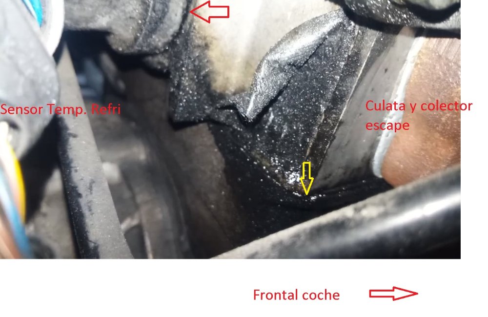

Vis3nt Publicado 2 de Diciembre del 2020 Autor Denunciar Publicado 2 de Diciembre del 2020 Hola, tras cambiar un porrón de cosas me voy a probarlo a un puerto de montaña con temperatura exterior de 9ºC nada mas empezar a subir paso de 90ºC hasta 97ºC (llevaba el torque en el movil y las RPM entre 1500-2800), paré junto a la nieve y abrí el capó, vi humo salir de la junta culata, esquina izq. debajo del tubo de vacio q sale de la tandem, no se por que no salto el electro-ventilador, que se que funciona pues le hice test VAGCOM. Aclaro que en algun post he leido que el elctro salta a 95º y que el reloj medidor del cuadro marca 90ºC estando realmente entre 80-100ºC el refrigerante, de ahi que probara con torque. El caso es que sudó aceite por ese punto de la junta de culata y se quemo por el calor del escape supongo, echando humo hasta que se quemó todo. Tambien en otra prueba dias antes (Cambios a 3800-4000RMP para probarlo), sudó aceite por el lado derecho que se ve mejor pues no hay colectores. Que hago, cambio junta directamente y miro el plano de la cultata? , menos mal que ha salido ahora el mal, pues tras un gran mantenimiento queria hacerle "repro", y vender mi B5, pero ahora aprobecharia para limpiar culata y todo lo que se pueda o me pueda permitir sin vender el B5. (Y los 800pavos de multa por estar estacionado sin seguro este verano mientras estaba aun desmontado por un problema en una otra junta) Se me olvidaba, el coche anda como un tiro, la opacidad de la ITV salio 0.27, tira 0 humos, el color del refrigerante es rosa, cuando lo cambié salió rosa tambien, aunque al motul G13 tube q añadir un poco de G12 (Pierde propiedades antioxidantes si se mezclan). De presion los cilindros estaban a 24bares antes de las pruebas. La bomba de agua, el sensor de temperatura y el termostato nuevos, este último un VALEO que me escama un poco... Ahora que creia que ya lo tenia terminado... Al dia siguiente, en frio meti el movil y grabé la zona y este fotograma lo explica: Responder

Vis3nt Publicado 6 de Enero del 2021 Autor Denunciar Publicado 6 de Enero del 2021 Falsa alarma. El aceite del bloque es antiguo de una buena fuga que tuvo la EGR, que manchó el flexible del escape y todo ese lado trasero del bloque(y mas), lo que si parece es que la junta de la tandem fuga algo de gasoil y baja por el antiguo aceite (al parecer aceite me confundió)... tras limpiarlo todo bien lo veo mas claro, he de revisar el apriete de la tandem. El viscoplus para aumentar la compresion de los cilindros no ha hecho nada, pues siguen igual a 24 bares (25-31 Fabrica), por lo que la "falta" de compresión tal vez sea asientos de valvulas, echando aceite por el agujero del calentador y comprobar compresion, si ésta aumenta, son segmentos, esa es la teoria, sino, son valvulas o cultata. lo comprobaré. (Si puede ser otra cosa se me escapa, no soy "pofesional"). Lo que me parece que le iria bien es un reglaje de inyectores, que será lo próximo, si fuesen a -180º ya la habria hecho, pero -225º a ojo no me atrevo, vuscaré una plantilla o algo, ya veré. La temperatura subia mas de la cuenta por aire en el circuito que ya he purgado, aunque desconfio del termostato que me varia entre 80-95º algo que en B5 AFN no fluctua tanto se mantiene en 87º casi clavados, cambiaré el termostato tarde o temprano y vere si va mejor. En cuanto le haga el reglaje de inyectores el coche esta listo para reprogramar, ahora a ver donde, pues quiero conservar embrague y que baje el consumo, alto ahora, no se si por el BV43, el reglaje de los inyectores o ambos. El BV43 se oye bastante! Esta noche dan nieve y mañana me voy a probarlo... Responder
Moncho2 Publicado 9 de Enero del 2021 Denunciar Publicado 9 de Enero del 2021 (editado) En 2/12/2020 a las 23:48, Vis3nt dijo: Al menos el sitio es precioso, descubrir que te has cargao la junta por darle mucha caña, en un paraje asi, es menos pena. Esa y no otra es la actitud En cuanto al aditivo para mejorar la compresión .... Supongo que en caso de funcionar, sería pan para hoy y hambre para mañana Mucho ánimo y gracias por actualizar Editado 9 de Enero del 2021 por Moncho2 Responder
