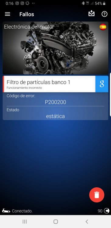

recuerin Publicado 20 de Agosto del 2020 Autor Denunciar Publicado 20 de Agosto del 2020 En 18/8/2020 a las 16:23, dlopez dijo: Ok compañero, yo creo que voy hacer eso de la limpieza de producto, voy añadirle el de la marca Ceroil, no se si te comenté que ya en un taller me cambiaron uno de los dos sensores que tiene y me sigue saliendo el mismo error.... Ahora te paso foto.... Y ya me contarás cómo va el tuyo y espero que con producto se acabe solucionando, antes de llevarlo a que lo limpien integro..... buenas compañero te voy a comentar las pruebas que echo yo en mi coche con el mismo problema que tienes tu le cambie el tubito que entra el sensor que nos mide presion diferencial del dpf o loque es lo mismo filtro de particulas borro averia y vuelve a salir vuelvo meter maquina y hago regeneracion en carretera le hago un reset como diciendo que e cambiado el fap sigue saliendo el fallo y no debe ser por saturacion ya que la cantidad de masa de hollin es muy baja solo tiene un 18% y la presion que nos genera en el fap tambien es muy baja por lo tanto descarto saturacion en fap hago otra prueba en el sensor que mide la presion del fap tiene tres cables uno tiene 5v positivo otro es el negativo y el que queda nos da la señal bien con un multimetro miro el voltaje en el cable de señal y le voy aplicando con una mitibac o bomba de aplicar vacio y presion le aplico presion y segun vas metien do presion te tiene que ir subiendo el voltaje hasta 4,8 v por lo tanto casi tambien descarto este sensor podria seguir investigando pero como el coche esta en garantia pues les voy a pasar la patata caliente a ellos y que me lo solucionen ya que no ùedo hacer mas pruebas sin necesidad de gastar dinero en componentes ya ire contando como me a ido la jugada Responder
