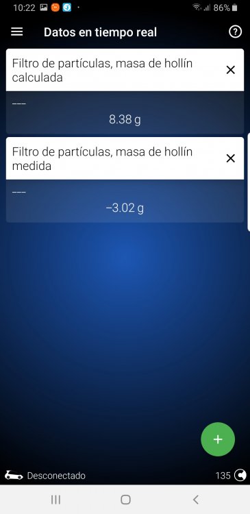

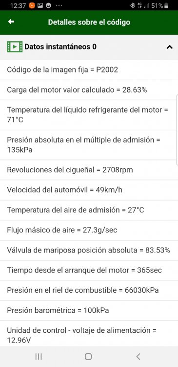

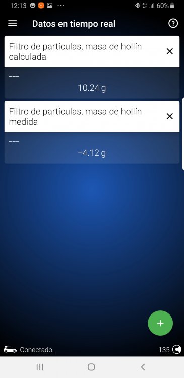

dlopez Publicado 30 de Agosto del 2020 Denunciar Publicado 30 de Agosto del 2020 hace 2 horas, recuerin dijo: te esta midiendo mal lo mismo que me pasaba a mi pero lo raro es que te han cambiado el sensor de las dos tomas y te siga leyendo mal pues precisamente el de las dos tomas es el que yo tengo mal con tu programa puedes hacer una adaptacion decirle que se lo has cambiado Según Audi, lo adaptaron, en mi obdeleven no encuentro esa opción debería pasarte fotos de todas las opciones y quizás pudieras decirme cual es...... Mira he bajado al parking y éstas son las últimas mediciones echas con obdeleven y otro programa, tampoco entiendo casi nada, a ver si tu sabes guiarme mejor... Aquí la primera foto que si no recuerdo mal, fue con el coche apagado en frio y contacto dado. Responder

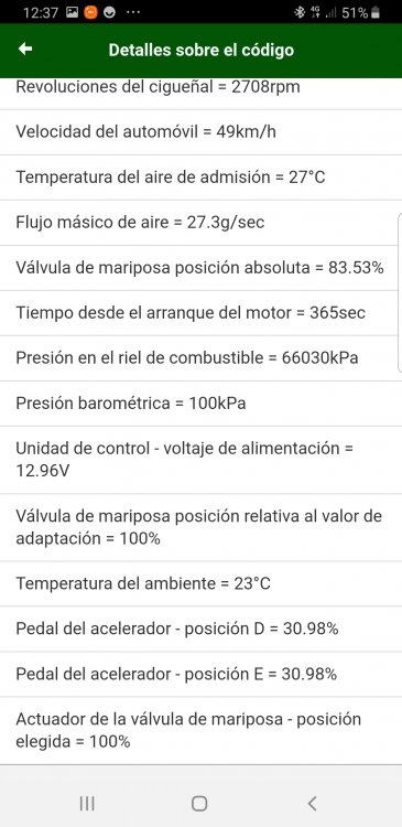

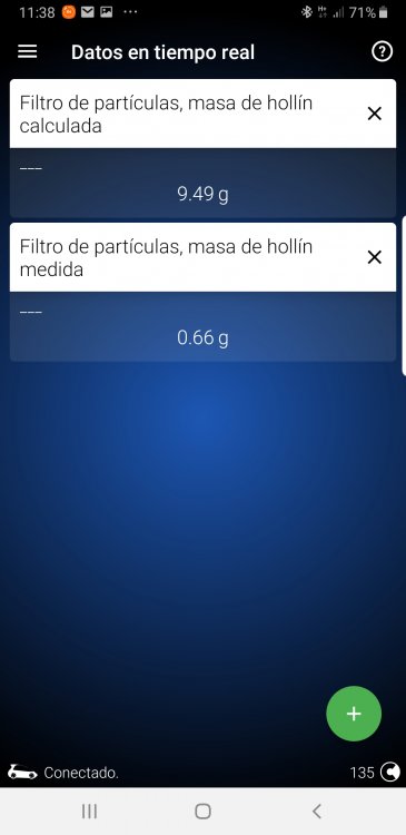

dlopez Publicado 30 de Agosto del 2020 Denunciar Publicado 30 de Agosto del 2020 hace 2 horas, recuerin dijo: te esta midiendo mal lo mismo que me pasaba a mi pero lo raro es que te han cambiado el sensor de las dos tomas y te siga leyendo mal pues precisamente el de las dos tomas es el que yo tengo mal con tu programa puedes hacer una adaptacion decirle que se lo has cambiado Aquí con el coche arrancado y después de haberle dado unas vueltas.... Responder
dlopez Publicado 30 de Agosto del 2020 Denunciar Publicado 30 de Agosto del 2020 hace 2 horas, recuerin dijo: te esta midiendo mal lo mismo que me pasaba a mi pero lo raro es que te han cambiado el sensor de las dos tomas y te siga leyendo mal pues precisamente el de las dos tomas es el que yo tengo mal con tu programa puedes hacer una adaptacion decirle que se lo has cambiado Aquí otros parámetros con otro programa.... Responder
