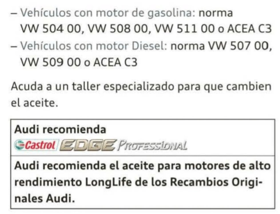

vwgolf Publicado 21 de Enero del 2021 Denunciar Publicado 21 de Enero del 2021 hace 1 hora, jgla219 dijo: 35 TFSI Gracias jgla219. He estado mirando en el libro de mantenimiento y se puede usar tanto el 0W20 como el 5W30. Preguntaré en el concesionario cuál usan. Responder
MAGIC_SPORTBACK Publicado 1 de Febrero del 2021 Denunciar Publicado 1 de Febrero del 2021 Hola, ¿libro de mantenimiento? la única información de los planes de mantenimiento que tengo ha sido por la app myAudi y no dice nada del tipo de aceite, sólo de los km y años en que tienes que hacer los cambios.. Responder
vwgolf Publicado 7 de Febrero del 2021 Denunciar Publicado 7 de Febrero del 2021 En 1/2/2021 a las 14:09, MAGIC_SPORTBACK dijo: Hola, ¿libro de mantenimiento? la única información de los planes de mantenimiento que tengo ha sido por la app myAudi y no dice nada del tipo de aceite, sólo de los km y años en que tienes que hacer los cambios.. Viene en el manual la norma VW de aceite de nuestros coches. Para ambos motores valdrían las especificaciones 0W20 ó 5W30. Yo he comprobado que los gasolina TFSI llevan de fábrica el 0W20 norma VW 50800/50900. Pero se podría rellenar con el 5W30. Responder
