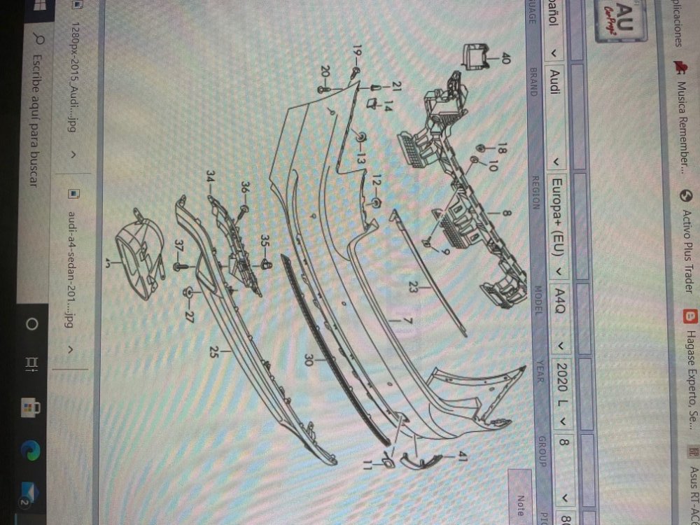

He estado mirando lo de cambiar al nuevo difusor con salida doble y a mi me salen estas referencias para Sedán:
8W0807347A soporte de escape izquierdo 27 euros
¿8W0807348A o 8W0807348B? soporte de escape derecho 27 euros
8W0807521Q spoiler trasero 57 euros
8W0253825L embellecedor salida izq 113 euros
8W0253826M embellecedor salida derecha 113 euros
(Precios oemvwshop - unos337 todo)
También me da esta opción en las salidas:
8W0253825J embellecedor salida izq
8W0253826J embellecedor salida derecha
Como podéis ver en el esquema de despiece, no aparece el embellecedor ese cromado que era lo mas caro. (el coche azul de la foto tampoco lo lleva y puede que sea otro acabado).
Editado por bloky
Vuelvo a subir las referencias porque un soporte derecho es para diésel y otro para FSI y ya no me deja editar.
8W0807347A soporte de escape izquierdo (27 euros)
8W0807348A soporte de escape derecho FSI (27 euros)    o     8W0807348B soporte de escape derecho diésel (27 euros)
8W0807521Q spoiler trasero (57 euros)
8W0253825L embellecedor salida izquierdo (113 euros)
8W0253826M embellecedor salida derecha (113 euros)
Solo faltaría la tornillería
35: tuerca de clip WHT006099 (4)
36: Tornill. collar y hex. int. red. N90905903 (8)
37: Tornillo P.Chapa hexag. int. red N90974701 (2)
27: Tuerca hexagonal collar plast. WHT003207 (2)
Y con esto yo creo que tenemos todo lo necesario para el cambio.
