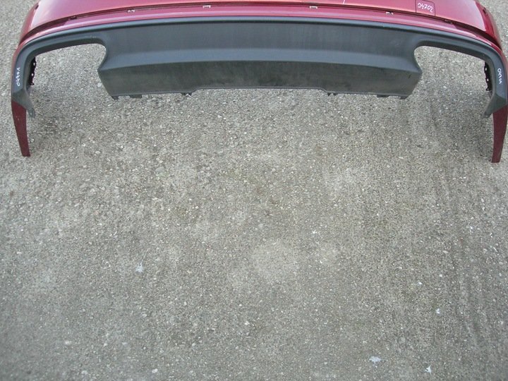

Shadax Publicado 10 de Octubre del 2021 Autor Denunciar Publicado 10 de Octubre del 2021 (editado) Hablamos del spoiler este, no? Editado 10 de Octubre del 2021 por Shadax Responder
bloky Publicado 10 de Octubre del 2021 Denunciar Publicado 10 de Octubre del 2021 Ese es el que más se parece al de la foto del azul 8W0807521S ¿pero mi duda es cómo saber si es un avant o sedán?. Es que si pongo la referencia por internet no veo nada claro. Luego estaba la terminada en Q (8W0807521Q) que esa no lleva embellecedor y saldría más económico, pero buscando esa referencia por internet si que me salía algo como que era de avant. ¿Dónde indica en el programa si es avant o sedán cuando sale el esquema del despiece? Responder

bloky Publicado 11 de Octubre del 2021 Denunciar Publicado 11 de Octubre del 2021 Este sería el difusor sencillo que no lleva el embellecedor cromado 8W0807521Q , y es mas liso que el difusor del a4 azul. Si no me equivoco los difusores sirven para Avant o Sedán ( que monten S line) y por eso no lo veía yo claro, pero si os fijáis en tiendas on line, los difusores para paragolpes s line los venden como validos para avant o sedán, así que esa parte del paragolpes es igual en ambos modelos. Con estas referencias se podría montar el difusor del restyling con las salidas cuadradas: 8W0807347A soporte de escape izquierdo (27 euros) 8W0807348A soporte de escape derecho FSI (27 euros) o 8W0807348B soporte de escape derecho diésel (27 euros) 8W0807521Q spoiler trasero (57 euros) 8W0253825L embellecedor salida izquierdo (113 euros) 8W0253826M embellecedor salida derecha (113 euros) (Precios oemvwshop - unos337 + IVA todo) Solo faltaría la tornillería 35: tuerca de clip WHT006099 (4) 36: Tornill. collar y hex. int. red. N90905903 (8) 37: Tornillo P.Chapa hexag. int. red N90974701 (2) 27: Tuerca hexagonal collar plast. WHT003207 (2) Responder

Purrusquillo Publicado 18 de Octubre del 2021 Denunciar Publicado 18 de Octubre del 2021 Es 100% compatible, y el delantero tb. Ahora yo si fuese tú pondría el del S4, mucho más bonito. Responder
