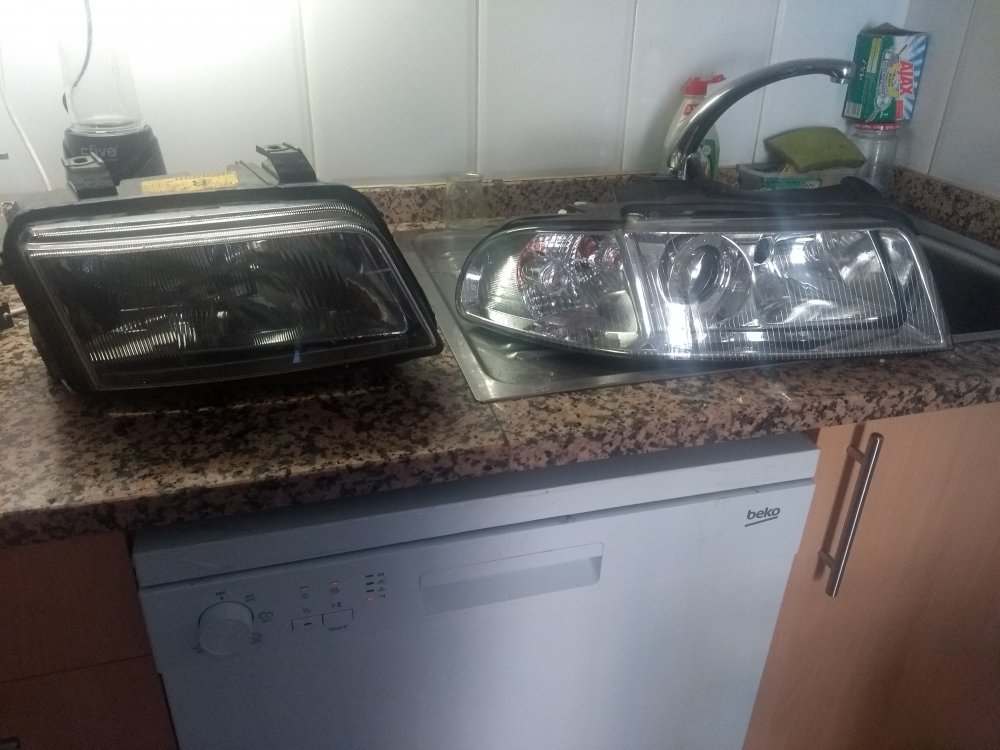

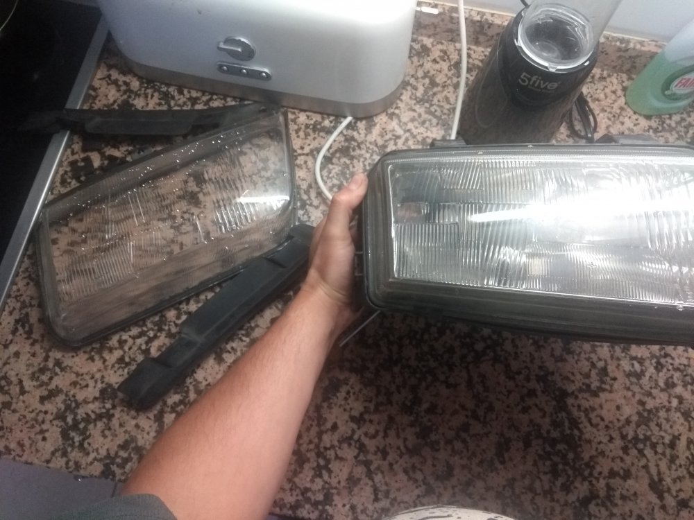

ASTURCOUPE Publicado 24 de Agosto del 2020 Autor Denunciar Publicado 24 de Agosto del 2020 Toca abrir la caja de piezas , voy a limpiarlos bien y cambiar los focos que tenía guardados . También tengo unos DEPO restilyng , pero no sé si me dirán algo en la ITV ( Andorra ) ya me enterare Responder

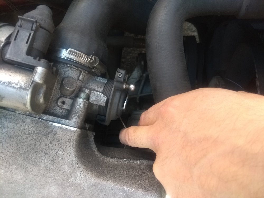

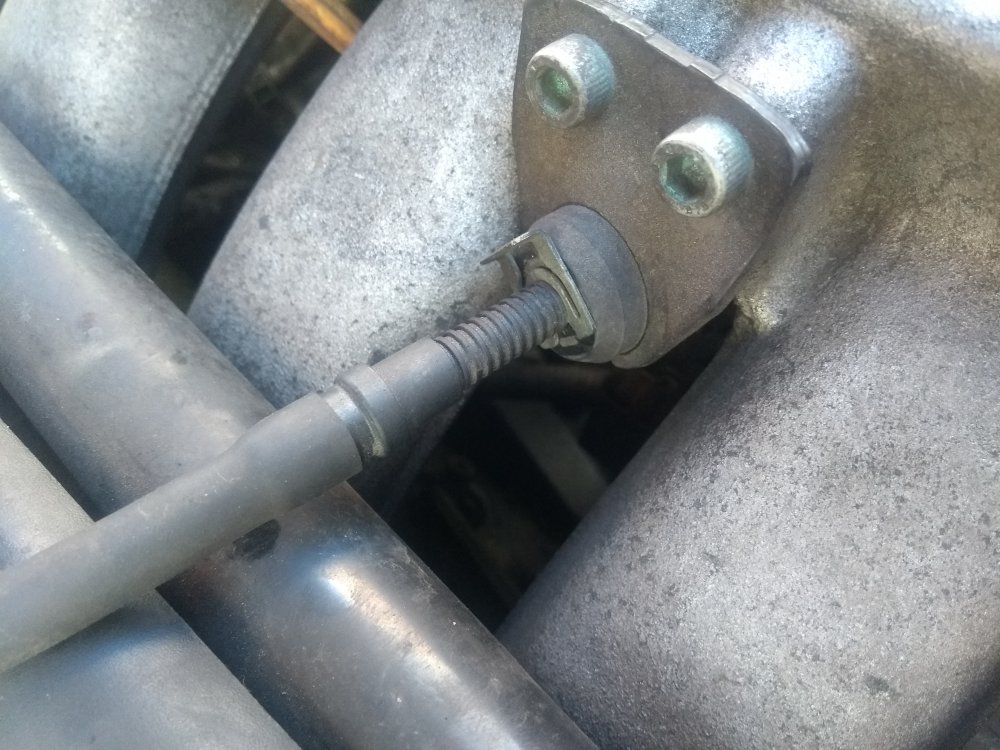

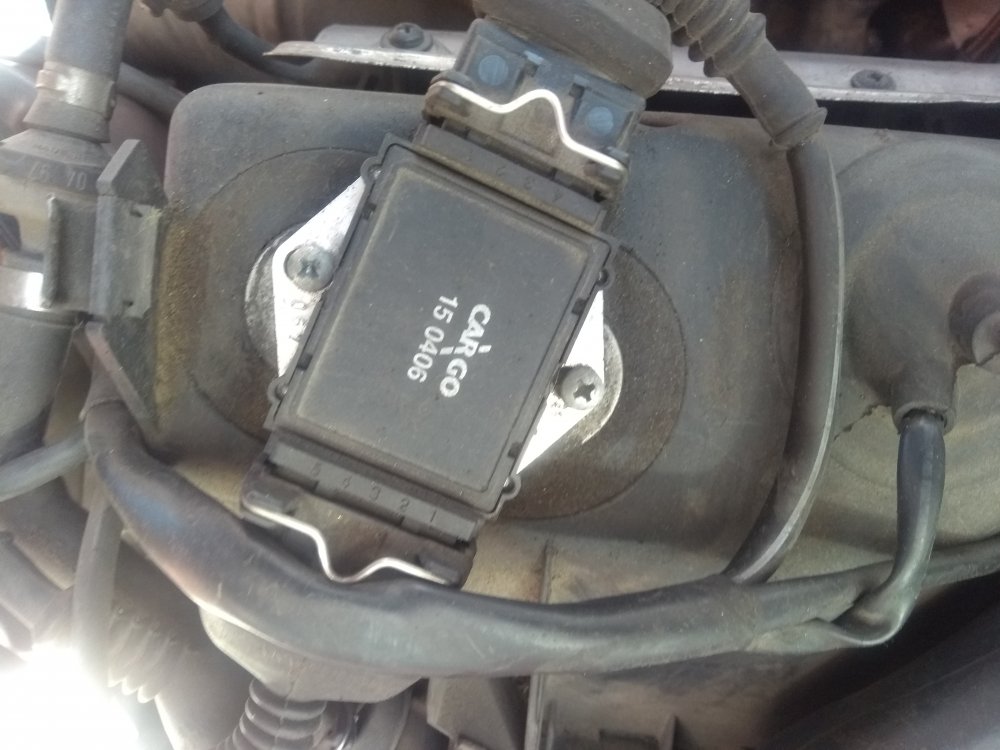

ASTURCOUPE Publicado 24 de Agosto del 2020 Autor Denunciar Publicado 24 de Agosto del 2020 (editado) No me deja enviar más fotos , pero tengo un montón de juego en el cable del acelerador , cómo de 1 o 2 cm en la polea de ,la mariposa ? Y falla mucho el arranque , se cae abajo en cuanto hace ignición. Estoy entre caudalimentro , y el cable que este así de destensado. Podría ser filtro quizás , lo miraré en cuanto pueda Editado 24 de Agosto del 2020 por ASTURCOUPE Responder

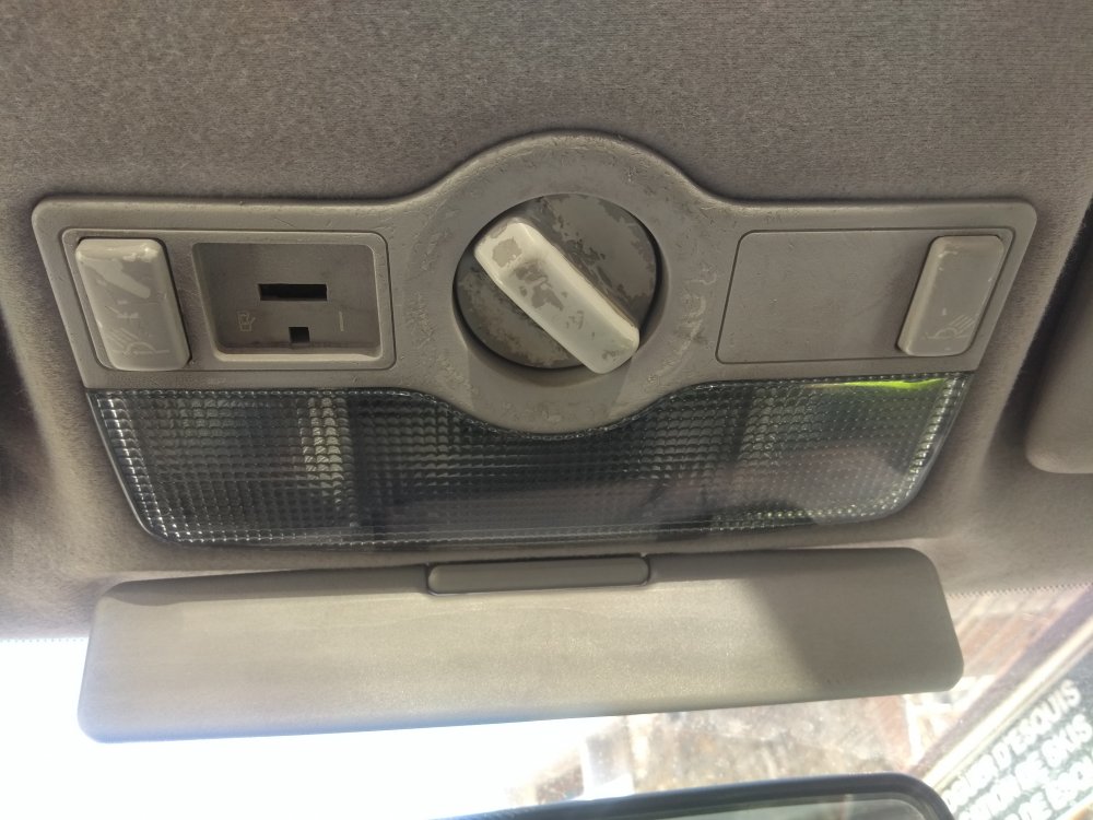

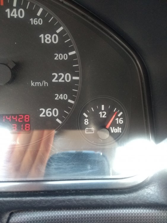

ASTURCOUPE Publicado 24 de Agosto del 2020 Autor Denunciar Publicado 24 de Agosto del 2020 No es raro o síntoma , que el voltímetro de más de 14 v ? .Limpie el plafón a saco y luego me di cuenta de cómo estaba, si alguien sabe o tiene soy todo oidos Responder
Athabasco Publicado 24 de Agosto del 2020 Denunciar Publicado 24 de Agosto del 2020 A ver por partes, llevas un coche (no has dicho de que año es) que de entrada va el acelerador va por cable y el concepto es diferente al afn que tienes que es electronico, el juego si es hacia arriba (que metes el pie debajo del pedal y te sube o como has hecho tiras del cable) es normal, lo que hay que hacer que para eso necesitas a otra persona, es pisar el pedal a tope y ver si la polea del cuerpo de la mariposa aun tiene mas recorrido con lo cual efectivamente te faltaria pedal, si no lo hace es que está bien, si tienes ese juego tienes que jugar con el cable y donde has hecho la foto de la funda del mismo que hace tope con un clip quitarlo y tensar o destensar, donde deje de tener recorrido en vacio la polea. Veo que tiene el anticongelante de color verde, pero tambien veo que el deposito del mismo es de los modernos que tendria que poner G12 (en los antiguos queel tapón es diferente que llevaba el verde es el G11) tendrias que ponerle el rosa G12 para ir bien pero para eso hay que hacerle una buena limpieza al circuito por que es malo que se mezclen y de paso comprobar que te funciona la celefacción por si tienes que realizarle algun tipo de limpieza al radiador de la misma. Lo del voltimetro no se si eso que marca es con el motor parado o encendido, lo primero a comprobar es que la aguja esté bien calibrada, mira cuanto marca según le das al contacto pero sin arrancarlo, si la bateria está bien tendria que marcar sobre los 12,5 v. y arrancado si podria llegar a los 14 v. aunque es mas normal que esté sobre los 13,5 v. Lo del plafón ya es mas jod*o por que al tener techo es diferente y hay pocos, yo restauré el mio por que me pasó eso al limpiarlo y quedó pegajoso, aparte que fallaban los pulsadores y por dentro me suena que se rompió algo, pero lo limpié bien no recuerdo si con alcohol o directamente con disolvente y luego lo pinté de gris metalizado, hay un brico que hice del proceso, el problema que tienes es que se te ha ido el interruptor, y si no encuentras ninguno te tocara hacer una ñapa poniendo alguno universal. El caudalimetro desmontalo prueba a limpiarlo con CRC y limpiador de frenos (que para el caso es lo mismo), si quieres saber si te falla desconectalo a ver si el coche va mejor, aunque los fallos de ralenti etc suelen ser de otro sitio, es posible que tengas el cuerpo de la mariposa sucio, en tu caso es muy facil desmontarlo, tambien hay brico de como hacerlo, y mirate el circuito de vacio, n75, etc, y los manguitos del aire del turbo que no sea que pierdas presión por algun lado, eso si le pasas el vagcom tambien te puede indicar errores de ese tipo... las bujias que esten bien, etc. S2 Responder
