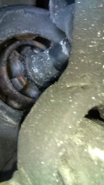

ASTURCOUPE Publicado 29 de Enero del 2021 Autor Denunciar Publicado 29 de Enero del 2021 (editado) Bueno estamos de nuevas malas por aquí, esto es una homocinetica destrozada , el lunes la sacaremos y cambiaremos. Aparte he de buscar juego de brazos de dirección , quiero cambiarlos todos, si sabéis de algún kit triple B soy todo oídos, y los discos de frenos igual, estuve mirando los ATE , pero los veo algo caros. Vuelvo a tener trabajo, así que retomaré la puesta a punto del coche. También quiero mirar: valvulinas de caja de cambios y torsen Bujías y bobinas TFSI Muelles y suspensiones Cierre centralizado con llaves nuevas Cualquier consejo o ayuda , soy todo oidos Editado 29 de Enero del 2021 por Carlisu84 sacar texto del quote Responder
VIX Publicado 29 de Enero del 2021 Denunciar Publicado 29 de Enero del 2021 Buenas, las homocineticas suelen fastidiarse con el tiempo y sobretodo si se raja el guardapolvos. De kits de brazos hay bastantes, algunos eran muy economicos. Hablan bien de los meyle pero son más caros. De todos modos yo creo que con unos normalitos tiras millas, en el fondo con el tiempo supongo que todos se acabarán fastidiando. Responder
Athabasco Publicado 29 de Enero del 2021 Denunciar Publicado 29 de Enero del 2021 Pero brazos de dirección o de suspensión? que no es lo mismo. Si son los de suspensión yo al b5 los cambié por unos Mapco que encontré a buen precio en amazon, no son unos Meyle pero son mejores que los kits esos baratos que venden. https://www.amazon.es/Mapco-59818-1HPS-reparación-suspensión/dp/B003FFU1TW/ref=sr_1_fkmr0_2?__mk_es_ES=ÅMÅŽÕÑ&dchild=1&keywords=brazo+audi+a4+b5+meyle&qid=1611956668&quartzVehicle=5-106&replacementKeywords=brazo+b5+meyle&sr=8-2-fkmr0 Joer, a mi me costaron 50 €. menos a mediados del 2019 Refente a los discos tambien se los cambíe (era un 1.8 pelao y le puse la frenada del 1.8t) yo le puse precisamente unos Ate power disc comprados en oscaro tmb bien de precio, no recuerdo si era oferta o que, ademas en la foto se veian lisos y me llegaron rallados y me suena que fueron alrededor de 60-70 €. y pastillas le puse unas ferodo, los Ate son los originales de audi. Del resto a ver si alguien te puede ayudar, la suspensión si no fuera quattro.... S2 Responder
