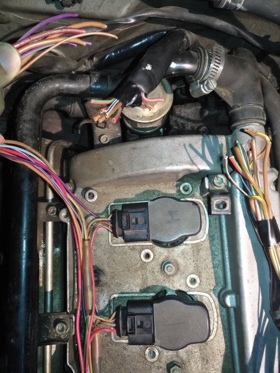

Falcon Publicado 20 de Agosto del 2020 Denunciar Publicado 20 de Agosto del 2020 Hola que tal? Hace unos dias lleve mi audi al mecanico para que le trabajara el cambio de los conectores de oas bobinas de encendido, tuve un lio con el porq me estaba cobrando demasiado por lo que me devolvio mi coche unicamente con los conectores nuevos pero con los cables cortados por lo que yo mismo tendre que hacer la conexion de los cables con el arnés. Pero mi duda es cual va con cual? solo logre ver que el cable cafe de linea amarilla es tierra pero los demas no se como conectarlos con cual. Adjunto una foto para enseñar. mi audi es un A4 b6 1.8t b6 quattro motor amb. Responder
Carlisu84 Publicado 21 de Agosto del 2020 Denunciar Publicado 21 de Agosto del 2020 hace 7 horas, Falcon dijo: Hola que tal? Hace unos dias lleve mi audi al mecanico para que le trabajara el cambio de los conectores de oas bobinas de encendido, tuve un lio con el porq me estaba cobrando demasiado por lo que me devolvio mi coche unicamente con los conectores nuevos pero con los cables cortados por lo que yo mismo tendre que hacer la conexion de los cables con el arnés. Pero mi duda es cual va con cual? solo logre ver que el cable cafe de linea amarilla es tierra pero los demas no se como conectarlos con cual. Adjunto una foto para enseñar. mi audi es un A4 b6 1.8t b6 quattro motor amb. lo tienes relativamente facil, cada oveja con su pareja. Lo que viene siendo cada une los colores marron-marron, rojo-rojo etc Responder
Falcon Publicado 21 de Agosto del 2020 Autor Denunciar Publicado 21 de Agosto del 2020 (editado) Gracias @Carlisu84 no importa el orden? porq no se porq se me ocurrio que talvez las bobinas no enciendan de forma ordenada o algo así Editado 21 de Agosto del 2020 por Falcon Responder
Falcon Publicado 24 de Agosto del 2020 Autor Denunciar Publicado 24 de Agosto del 2020 En 21/8/2020 a las 0:08, Carlisu84 dijo: lo tienes relativamente facil, cada oveja con su pareja. Lo que viene siendo cada une los colores marron-marron, rojo-rojo etc Hola Carlisu84 te cuento que he unido los cables de los conectores con el arnes pero mi coche no encendió, revise todas las conexiones pero todo esta bien mi coche funcionaba bien antes de desconectarle los conectores viejos, Responder
Carlisu84 Publicado 24 de Agosto del 2020 Denunciar Publicado 24 de Agosto del 2020 Comprueba si le llega chispa a las bujías,si le llega gasolina a los inyectores Fusibles etc. También le pasaría el vagcom haber si dice algo Responder
