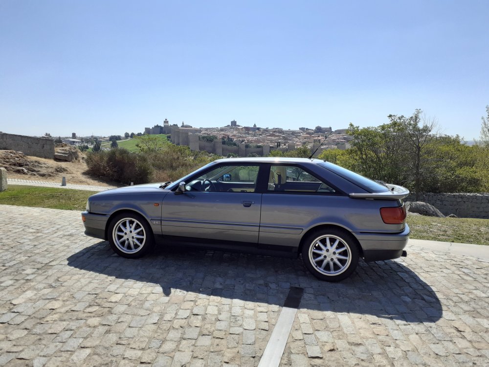

El indicador de temperatura exterior de mi Audi 80 Coupé, instalado después de comprarlo la primera vez, marca la temperatura ambiente correctamente cuando el coche está parado con el motor apagado, luego el sensor funciona.
Pero parado en un semáforo al ralentí, o aparcado al sol, indica valores muy altos, a pesar de haber probado distintas ubicaciones del sensor.
Pregunta: qué tendría que decir a un electricista que hiciera para que indique siempre la temperatura correcta?
Gracias anticipadas.

PD: precioso coche
