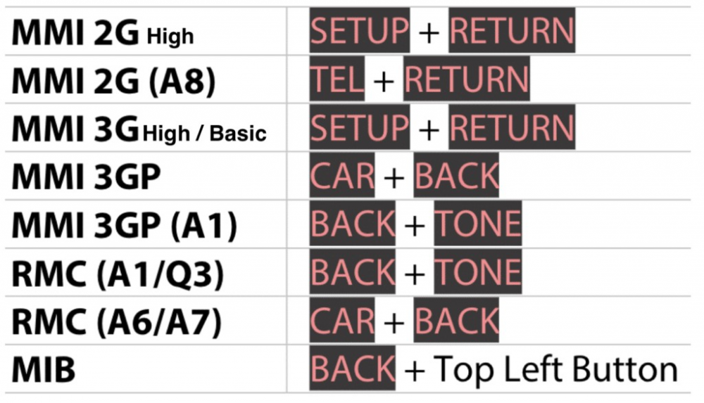

Chorrog Publicado 22 de Agosto del 2020 Denunciar Publicado 22 de Agosto del 2020 Buenas tardes. Para abrir el red menú en el mib2, que teclas hay que pulsar? Hay que activarlo Previamente con vag com? Gracias. Responder
Bossweb Publicado 22 de Agosto del 2020 Denunciar Publicado 22 de Agosto del 2020 hace 4 horas, Chorrog dijo: Buenas tardes. Para abrir el red menú en el mib2, que teclas hay que pulsar? Hay que activarlo Previamente con vag com? Gracias. El Engineer Menú se accede pulsando las teclas BACK + Tecla Superior Izquierda unos 3 segundos Responder
Bossweb Publicado 22 de Agosto del 2020 Denunciar Publicado 22 de Agosto del 2020 Lo que hay que activar con VAGCOM o el OBDEleven, es el Green Menu, para el menú Rojo, no es necesario Responder
