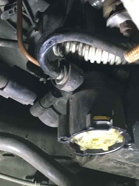

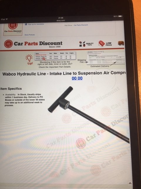

Saile Publicado 23 de Agosto del 2020 Denunciar Publicado 23 de Agosto del 2020 hace 12 horas, TitusA3 dijo: Hola, a mi me pasa algo parecido, no he cambiado aún nada porque hace poco que tengo este vehículo (allroad 2.5 tdi ) , con vaog com hice un ajuste básico y la primera vez salio mal, pero la segunda vez el coche quedo bien, tonto de mi que subi con el gato un lateral el otro día sin acordarme de ponerlo en modo elevador (dejando pulsado los botones subir y bajar 5 segundos) y desde entonces tengo una rueda que apenas sube... tengo que volver a hacer ajuste básico pero seguramente tenga que cambiar segmentos del compresor con el kit que decís.... podéis pasar fotos del tubo del compresor y por donde se fastidia normalmente? Gracias. Disculpa TitusA3, no las encontraba pero ya las he localizado: Como verás, en la primera foto podrás ver en la parte superior cómo el tubo estába dañado. El recambio lo tienes en la siguiente foto. Espero que te ayude. Responder

TitusA3 Publicado 24 de Agosto del 2020 Denunciar Publicado 24 de Agosto del 2020 En 23/8/2020 a las 12:23, Saile dijo: Disculpa TitusA3, no las encontraba pero ya las he localizado: Como verás, en la primera foto podrás ver en la parte superior cómo el tubo estába dañado. El recambio lo tienes en la siguiente foto. Espero que te ayude. Hola, mil gracias por el aporte, estos días haré revisión de todo la tubería que comporta el sistema de suspensión y os comento a ver que encuentro. Muchas gracias. Responder
