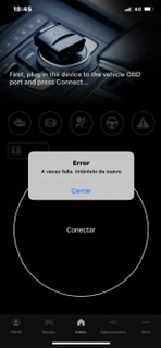

FrankNavarro Publicado 5 de Enero del 2021 Denunciar Publicado 5 de Enero del 2021 Hola yo tb me acabo de comprar un Q3 sportback y me he pillado el OBDeleven ultimate pack pero a la hora de conectarlo me da error todo el rato y no me deja conectarlo a coche. Me he gastado 130€ y no se q hacer, me podríais ayudar? Muchas gracias. Responder

Joan abad marin Publicado 16 de Abril del 2021 Denunciar Publicado 16 de Abril del 2021 Por lo que he me ha informado el fabricante de OBDeleven, todos los vehículos fabricados desde 1 enero 2020, de momento no son compatibles con este aparato ni el anterior ni la versión PRO, están en negociaciones con el grupo VAG para que lleguen a un acuerdo de colaboración espero haberte podido ayudar gracias p.d. a mi me ha pasado algo parecido, pero por suerte no llegué a comprarlo Responder
Joan abad marin Publicado 7 de Enero del 2022 Denunciar Publicado 7 de Enero del 2022 En 24/8/2020 a las 2:02, icovin dijo: Hola, abro este hilo a ver si me podéis ayudar o resolver la duda, hace una semana me ha llegado el Audi Q3 Sportback en cuestión y estoy encantado con el, me compre el 35 tfsi S-line y como todos sabemos los extras son muy caros y ya este me costó un riñón; desde hace dos años tengo el obdeleven versión pro y todo bien hasta ahora, en el Q3 he intentado activar lo de la conexión inalámbrica, el line assist y algunas mas y no hay manera, en el último momento cuando pulso para activarlo me pongo función no válida y no sé si es porque no se puede o porque Audi no deja en los modelos nuevos. Por cierto he sacado la info de cambio de este foro. Os agradecería un montón si alguien me ayudase. Gracias. Hola buenos días, yo tengo un Q3 35 TFSI Advanced S tronic y hace un par de meses, me confirmaron desde OBDEleven(Despùés de casi un año) que los Q·3 fabricados a partir del 2020 en adelante ya se pueden tocar todos los pronósticos y análisis del vehículo con la nueva versión PRO, llegan ya con la antiprotección SDF o FDS y deja tocar ya muchas más cosas. Yo me lo quise comprar el año pasado y no me garantizaron que funcionase, ahora en cambio sí, yo lo he pedido y espero tenerlo en breve Responder
