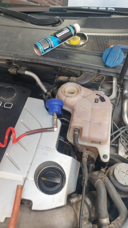

A mi me pasa lo mismo, tiene como una grasa marroncilla sin ser aceite, entiendo que es descomposición del antiguo anti congelante, yo también ando mirando como limpiar el circuito para sacar esa caca!! De echo yo le compré el vaso de expansión nuevo que se veia todo rosita de lujo y a la semana ya tenia esas manchas marrones, en fin nos tocará limpiar con algo bueno que saque eso!!

Buenas a mi me paso exactamente esto. Al final decidí llevarlona un taller de aqui de Getafe que hacen la limpieza del circuito de refrigerante con una maquina. Si ves los videos soltando barro marron madre mia.... Me lo dejaron como nuevo hasta el vaso de expansion parece nuevo,eso si algo carillo me costó zpero tenia que hacerlo si o si. Despues de 1000 kmtrs sigue igual de limpio el refrigerante. Es un 12+ el que hay que echarle. Si quereis informacion sobre este taller os la mando por privado.

¿Ese bote qué tal va?
A mí del golf me ha salido aceite negro directamente, pero es que se fastidió el enfriador de aceite, lo que es recomendable, cuando ya no salía nada de agua, es ponerle el gato en el lado contrario de la válvula de vaciado del radiador y subir el coche 15 cms o lo que se pueda. Como el aceite es menos pesado es lo último que sale pero salió todo negro, si ponéis un limpiador ya contaréis qué tal...
Editado por tio_pepe
Pues es de la marca tratauto y vale el blte unos 20€ creo recordar. A mi me lo han dejado nuevo ,la verdad. Yo no esperaba que quedara tan bien. Tengo videos de cuando se hizo el lavado y parecia barro total.....Ahora rosita como el.primer dia.
hace 1 hora, davicillogti dijo:
Que te cobraron en el taller?? Lastima que yo vivo en Almería pero igualmente buscaré tambien de que me lo limpien en algún taller, te lo hicieron con alguna maquina o algo especial? O solo echaron ese bote y dejaron actuar?
