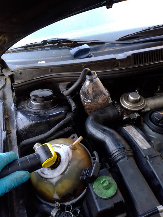

tio_pepe Publicado 14 de Septiembre del 2020 Autor Denunciar Publicado 14 de Septiembre del 2020 Pues no sé por qué no se pueden poner vídeos ahora... bueno, en el Audi está todo rosita, la verdad es que está impecable, el depósito perfecto. Pero en el Golf que venía del culatazo+enfriador+tapajuntas+agua de grifo... ha estado saliendo todo negro durante dos días y ahora ya sale clarita. Le eché el Liqui Molly, pero vamos, en esas condiciones lo mejor es Fairy + agua de grifo durante horas, como no quería tirarlo a la alcantarilla me he juntado con 10 botellas de 5 litros y para el punto limpio. Responder

tio_pepe Publicado 14 de Septiembre del 2020 Autor Denunciar Publicado 14 de Septiembre del 2020 (editado) Síiiii, para ponerlo a punto he estado toda la cuarentena y como ahora teletrabajo, le puedo echar algún rato. Soy lento trabajando y no quiero decir que va bien, no vaya a reventarse por decirlo, le he bajado un poco la compresión, los parámetros parecen correctos y anda contento. Ahora a pasar la ITV ¿Le echaste el Liqui Molly al final?, En el Audi no he visto rastro de suciedad... Vaya cambio de look en la página, por cierto Editado 14 de Septiembre del 2020 por tio_pepe Responder
