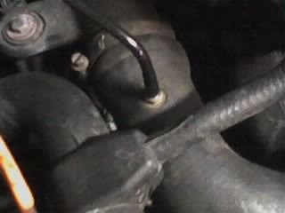

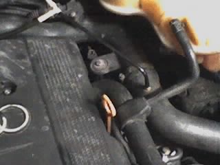

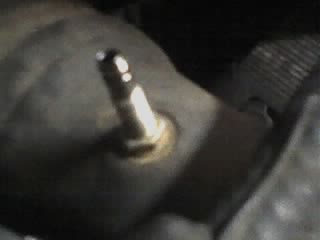

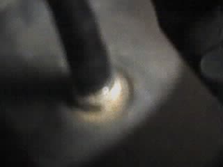

fermoa4 Publicado 22 de Mayo del 2005 Denunciar Publicado 22 de Mayo del 2005 aparte si no kereis taladrar las partes rigidas ni andar con racores y tuercas,yo lo tengo en el manguito de goma (del intercooler a la admision)y en la parte de mas arriba en la goma le hize un punzon con un alambre caliente(para que no raje la goma)y le meti para el empalme del tubito del manometro una valvula de camara de bici de las finas pero vacia por dentro y la aprete al manguito de goma(como si fuera la camara de bici con una tuerka que llevan)luego le puse un manguito de 40 mm de goma y una abrazadera (de las finitas)la puse en la valvula de bici atornillada al manguito del intercooler y la otra abrazadera enel otro extremo del manguito de 40mm para empalmar al manguito del turbo.para alguna duda preguntarme.ya pondre unas fotos de las mias que no se ve jeje.un saludo Responder
Mr.Otero Publicado 23 de Mayo del 2005 Autor Denunciar Publicado 23 de Mayo del 2005 aparte si no kereis taladrar las partes rigidas ni andar con racores y tuercas,yo lo tengo en el manguito de goma (del intercooler a la admision)y en la parte de mas arriba en la goma le hize un punzon con un alambre caliente(para que no raje la goma)y le meti para el empalme del tubito del manometro una valvula de camara de bici de las finas pero vacia por dentro y la aprete al manguito de goma(como si fuera la camara de bici con una tuerka que llevan)luego le puse un manguito de 40 mm de goma y una abrazadera (de las finitas)la puse en la valvula de bici atornillada al manguito del intercooler y la otra abrazadera enel otro extremo del manguito de 40mm para empalmar al manguito del turbo.para alguna duda preguntarme.ya pondre unas fotos de las mias que no se ve jeje.un saludo mira a ver hombre si puedes poner alguna fotillo... que es que mas o menos si se como ponerlo pero me da miedo el taladrar el tubo que va al intercooler... y tambien me da yuyu el cómo poner el tubo metido en el tubo del intercooler para que no pierda presion... Saludos Responder
fermoa4 Publicado 23 de Mayo del 2005 Denunciar Publicado 23 de Mayo del 2005 es en la goma,donde tienes que agujerear.no en los plasticos ni en el metal Responder
fermoa4 Publicado 23 de Mayo del 2005 Denunciar Publicado 23 de Mayo del 2005 tu si tienes dudas preguntame Responder
fermoa4 Publicado 23 de Mayo del 2005 Denunciar Publicado 23 de Mayo del 2005 y la ultima.perdonad por la calidad de las fotos(por no variar)pero no tengo camara.espero que lo distingas y es en el manguito de goma del intercooler a la admision,al lado del vaso de expansion del agua.un saludo Responder
