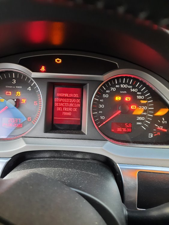

Adryan_AudiA6 Publicado 24 de Agosto del 2020 Denunciar Publicado 24 de Agosto del 2020 Buenas a todo tengo una problema con un Audi A6 del 2007 ,motor 2.0.TDI 140CV CODICO DE MOTOR BRE, tengo una semana desde cuando me pasa ,se me enciende el chivato de.ESP y del freno de estacionamiento y no me arranca el cohe me dice ,,ANOMALIA DEL DISPOSITIVO DE DESACTIVACION DEL FRENO DE MANO ,,Lo dejo 2-3h y me arranca (no siempre) sin ninguna problema y no me deja nada encendido ningun chivato. Si alguen me pude ayudar en esto l . gracias . Responder
Serjio Publicado 27 de Agosto del 2020 Denunciar Publicado 27 de Agosto del 2020 Buenas, deberías pasar un vag-com para ver qué tipo de fallo da. Responder
ximo@6 Publicado 27 de Agosto del 2020 Denunciar Publicado 27 de Agosto del 2020 no sera el botón de freno de mano, pero con un scan se sabra seguro Responder
fjalonso Publicado 27 de Agosto del 2020 Denunciar Publicado 27 de Agosto del 2020 Lo que te dicen de pasar el vagcom es muy interesante y puede aclarar más que avería tienes. Yo, y algún compañero más hemos tenido una avería semejante y se ha solucionado sustituyendo un relé que hay dentro de una caja negra que se encuentra en la caja de aguas junto al servofreno. El número de relé no me acuerdo pero si lees los post con mi firma, seguro que lo encuentras. Ojalá sea eso, lo único que cambia con nuestros coches es que el fis era a color y salían multitud de avisos de avería, anomalía de esp, fallo de freno eléctrico, avería de abs... El relé en cuestión, proporciona tensión de 12 voltios a un buen número de sistemas. Suerte. Responder
