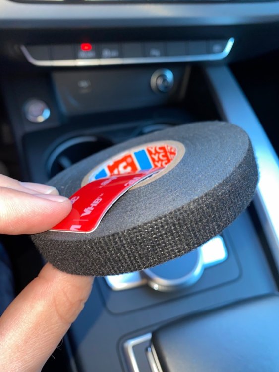

MiguelGur Publicado 26 de Abril del 2022 Denunciar Publicado 26 de Abril del 2022 Hecho !! Tenía cinta porque me esperaba esto jejeje Responder
Hernán Diego Publicado 26 de Abril del 2022 Denunciar Publicado 26 de Abril del 2022 hace 1 hora, MiguelGur dijo: Hecho !! Tenía cinta porque me esperaba esto jejeje Exacto esa misma bien puesta es blanda y evita ruidos. No es necesario pegarlo Responder
