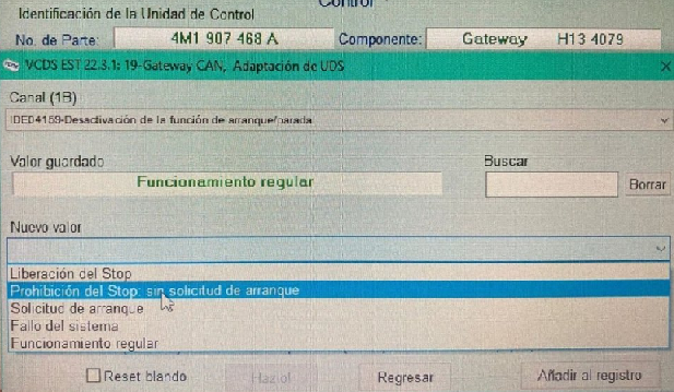

DeRojo Publicado 10 de Diciembre del 2023 Denunciar Compartir Publicado 10 de Diciembre del 2023 Buenas, el aparato este tiene memoria o solo funciona al revés? es que lo puse hoy y al parar en la cochera se me paro el coche. antes de ponerlo estuve cacharreando y había activado esta opción: para ver que hacia, pero lo volvi a poner en funcionamiento regular, y sigue actuando raro, como si el simbolo del boton fuera al reves. ademas cuando se me para el coche y pulso el boton no arranca directamente sino que me dice que arranque manualmente (pisando el embrague). Y es que al chequear la unidad me sale un error en el start/stop, que he borrado y sigue saliendo. Todo esto ha sido antes de conectar el inversor. A ver si alguien me puede indicar como dejarlo como estaba, gracias. Responder Enlace al comentario Compartir en otros sitios web More sharing options...
Draekhar Publicado 10 de Diciembre del 2023 Denunciar Compartir Publicado 10 de Diciembre del 2023 hace 4 horas, DeRojo dijo: Buenas, el aparato este tiene memoria o solo funciona al revés? es que lo puse hoy y al parar en la cochera se me paro el coche. antes de ponerlo estuve cacharreando y había activado esta opción: para ver que hacia, pero lo volvi a poner en funcionamiento regular, y sigue actuando raro, como si el simbolo del boton fuera al reves. ademas cuando se me para el coche y pulso el boton no arranca directamente sino que me dice que arranque manualmente (pisando el embrague). Y es que al chequear la unidad me sale un error en el start/stop, que he borrado y sigue saliendo. Todo esto ha sido antes de conectar el inversor. A ver si alguien me puede indicar como dejarlo como estaba, gracias. El aparatito memoria como tal que sepa no tiene, simplemente al arrancar hace la acción de la pulsación del botón y por lo tanto lo desactiva nada más arrancar y no hace nada más. Ahora bien, si te hace cosas raras el S&S tras haber tocado alguna de esas opciones, lo suyo es dejarlo con las mismas opciones y/o codificaciones que tenias previamente. No se muy bien o al menos no entiendo a qué te refieres con que es como si el símbolo fuera al revés. O sea si lo tienes por defecto ya con el aparato instalado, al arrancar se desactivara el S&S y si pulsas el botón tras arrancar y que el aparato haya hecho su trabajo, lo estarías activando (siendo así en cada arranque). Respecto a lo de que te haga pisar el embrague para arrancar y poner en marcha el motor, es normal, yo no he tocado nunca nada de ello y siempre ha sido así siendo el funcionamiento normal y por defecto. Básicamente si pulsas una vez el botón sin pisar embrague pones solo el contacto y si le das de nuevo sin pisarlo se quita. Para arrancar si o si toca pisar embrague se haya puesto el contacto previamente o no. Responder Enlace al comentario Compartir en otros sitios web More sharing options...
GabrielA5 Publicado 11 de Diciembre del 2023 Denunciar Compartir Publicado 11 de Diciembre del 2023 En 10/12/2023 a las 19:26, DeRojo dijo: Buenas, el aparato este tiene memoria o solo funciona al revés? es que lo puse hoy y al parar en la cochera se me paro el coche. antes de ponerlo estuve cacharreando y había activado esta opción: para ver que hacia, pero lo volvi a poner en funcionamiento regular, y sigue actuando raro, como si el simbolo del boton fuera al reves. ademas cuando se me para el coche y pulso el boton no arranca directamente sino que me dice que arranque manualmente (pisando el embrague). Y es que al chequear la unidad me sale un error en el start/stop, que he borrado y sigue saliendo. Todo esto ha sido antes de conectar el inversor. A ver si alguien me puede indicar como dejarlo como estaba, gracias. Buenas! Un consejo que te voy a dar. Estos programas, como el VCDS y el OBD11 en modo profesional, te permite cambiar y manipular muchas cosas de tu vehículo. Realmente, no son herramientas para trastear "a ver qué pasa". Y a ti es lo que te ha pasado, que has tocado donde no debías y ahora a ver quién te saca del atolladero, porque yo al tener coche automático no puedo ayudarte; pero que lo sepas, no son herramientas para "jugar", la puedes liar bastante grande y luego te puede costar bastante dinerito volver a dejar las cosas como estaban, si es que te ayudan o te lo solucionan. Yo como vuelvo a decir... es un consejo, luego cada uno hace lo que quiere con sus pertenencias. Un saludo Responder Enlace al comentario Compartir en otros sitios web More sharing options...
DeRojo Publicado 12 de Diciembre del 2023 Denunciar Compartir Publicado 12 de Diciembre del 2023 En 11/12/2023 a las 0:25, Draekhar dijo: El aparatito memoria como tal que sepa no tiene, simplemente al arrancar hace la acción de la pulsación del botón y por lo tanto lo desactiva nada más arrancar y no hace nada más. Ahora bien, si te hace cosas raras el S&S tras haber tocado alguna de esas opciones, lo suyo es dejarlo con las mismas opciones y/o codificaciones que tenias previamente. No se muy bien o al menos no entiendo a qué te refieres con que es como si el símbolo fuera al revés. O sea si lo tienes por defecto ya con el aparato instalado, al arrancar se desactivara el S&S y si pulsas el botón tras arrancar y que el aparato haya hecho su trabajo, lo estarías activando (siendo así en cada arranque). Respecto a lo de que te haga pisar el embrague para arrancar y poner en marcha el motor, es normal, yo no he tocado nunca nada de ello y siempre ha sido así siendo el funcionamiento normal y por defecto. Básicamente si pulsas una vez el botón sin pisar embrague pones solo el contacto y si le das de nuevo sin pisarlo se quita. Para arrancar si o si toca pisar embrague se haya puesto el contacto previamente o no. Buenas compañero, ya funciona todo OK. En 11/12/2023 a las 20:41, GabrielA5 dijo: Buenas! Un consejo que te voy a dar. Estos programas, como el VCDS y el OBD11 en modo profesional, te permite cambiar y manipular muchas cosas de tu vehículo. Realmente, no son herramientas para trastear "a ver qué pasa". Y a ti es lo que te ha pasado, que has tocado donde no debías y ahora a ver quién te saca del atolladero, porque yo al tener coche automático no puedo ayudarte; pero que lo sepas, no son herramientas para "jugar", la puedes liar bastante grande y luego te puede costar bastante dinerito volver a dejar las cosas como estaban, si es que te ayudan o te lo solucionan. Yo como vuelvo a decir... es un consejo, luego cada uno hace lo que quiere con sus pertenencias. Un saludo Gracias por tu consejo Responder Enlace al comentario Compartir en otros sitios web More sharing options...
