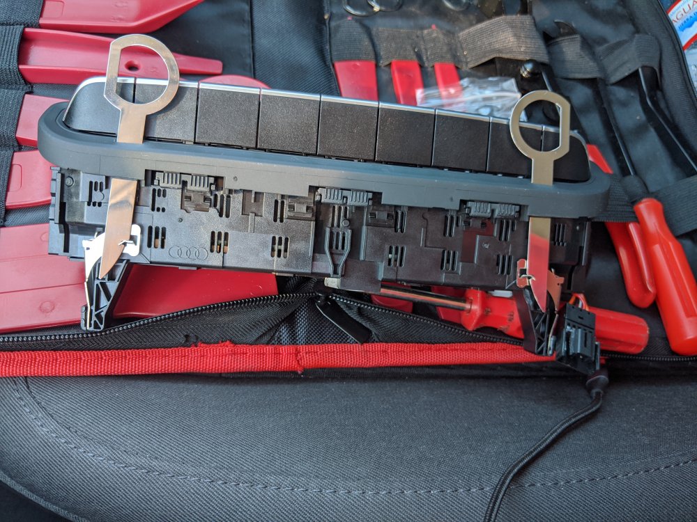

hechera Publicado 10 de Septiembre del 2020 Denunciar Publicado 10 de Septiembre del 2020 Acabo de ponerlo. Se pone muy fácil. Me ha costado un pelin enganchar bien las pletinas por que no tenia seguro que sentido tenían que tener. Pero en cuanto la metes en el sentido correcto, empujas un poco y sale prácticamente solo. Adjunto una foto del módulo desmontado con las pletinas en el sitio que deben de ir. Si veis que no sale tirando, separando las pletinas entre si haciendo un poco de palanca, provoca que las pestañas que sujetan todo se cierren. En cuanto al funcionamiento, todo OK. Arrancas el coche y a los 10 segundos se enciende la luz roja del start&stop. Espero que sirva de ayuda. Responder

valderaduey Publicado 10 de Septiembre del 2020 Denunciar Publicado 10 de Septiembre del 2020 hace 9 minutos, hechera dijo: Acabo de ponerlo. Se pone muy fácil. Me ha costado un pelin enganchar bien las pletinas por que no tenia seguro que sentido tenían que tener. Pero en cuanto la metes en el sentido correcto, empujas un poco y sale prácticamente solo. Adjunto una foto del módulo desmontado con las pletinas en el sitio que deben de ir. Si veis que no sale tirando, separando las pletinas entre si haciendo un poco de palanca, provoca que las pestañas que sujetan todo se cierren. En cuanto al funcionamiento, todo OK. Arrancas el coche y a los 10 segundos se enciende la luz roja del start&stop. Espero que sirva de ayuda. Gracias, una imagen vale mas que mil palabras. luego pruebo Responder

valderaduey Publicado 10 de Septiembre del 2020 Denunciar Publicado 10 de Septiembre del 2020 (editado) Listo... gracias a la foto de Hechera inversor montado y funcionando, meti obdeleven por ver si quedaba algun fallo o detectaba algo raro y nada, y todos los botones operativos, y en efecto a los pocos segundos el star stop desconectado, si quieres conectarlo le das al boton y listo. Gracias por ponerme sobre la pista y a shadax por descubrirnos el invento. SAludos. P.D. las llaves que trae el coche para sacar el modulo son un poco puñeteras, ya que hay que meterlas mas de lo que se debiera, ya que la muesca esta mas atras, perooo con un pelin de tacto y sabiendo como van, son 2 minutos, y hueco por detras sin problema, entra de sobra el modulo. Editado 10 de Septiembre del 2020 por valderaduey Responder
Jesc Publicado 10 de Septiembre del 2020 Denunciar Publicado 10 de Septiembre del 2020 Por aqui también montado y funcionando sin problemas. El aparato trae una pegatina 3m para pegarlo y los cables ya estan forrafos con nylon asi q espero que grillos 0. Yo he tenido que usar para extraerlo las herramientas que vienen porque las que tenia de Amazon son muy cortas. Por si le sirve a alguien, sabréis que van bien metidas si a mitad recorrido notais una ligera presión. Cuando creáis que han llegado al fondo, empujais un poco mas y ya enganchan. Luego a tirar a la par de las dos para fuera. Responder
Shadax Publicado 10 de Septiembre del 2020 Autor Denunciar Publicado 10 de Septiembre del 2020 Vale, las llaves que incluyen son un asco pero son necesarias porque son más largas que las mías. Lo he montado en dos minutos contados y va de lujo. Pedazo de invento éste!!! Responder
