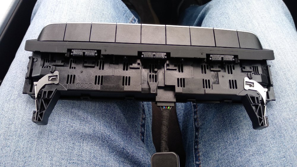

kaska2 Publicado 2 de Abril del 2022 Denunciar Compartir Publicado 2 de Abril del 2022 Hola ,yo también me anime a poner el aparatito, después de leer a los compañeros del foro. decir que me daba un poco de respeto, No saber desmontarlo y romper algo. Pero viendo las fotos y los comentarios me terminé de animar. La verdad es que es totalmente recomendable, muy contento con el. Muchísimas gracias a todos!! Responder Enlace al comentario Compartir en otros sitios web More sharing options...

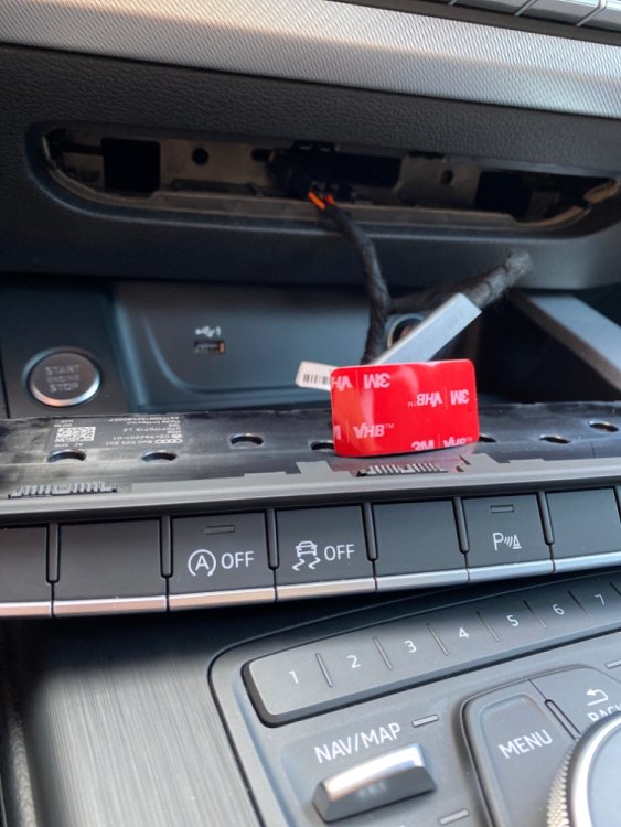

MiguelGur Publicado 26 de Abril del 2022 Denunciar Compartir Publicado 26 de Abril del 2022 Compis una duda que tengo que justo lo estoy montando ahora. como habéis dejado el cacharrito que está entre los cables ? Lo que actúa sobre la botonera ? Porque encima no cabe y detrás no soy yo capaz de pegarlo con la doble cara que trae Responder Enlace al comentario Compartir en otros sitios web More sharing options...
GabrielA5 Publicado 26 de Abril del 2022 Denunciar Compartir Publicado 26 de Abril del 2022 hace 1 hora, MiguelGur dijo: Compis una duda que tengo que justo lo estoy montando ahora. como habéis dejado el cacharrito que está entre los cables ? Lo que actúa sobre la botonera ? Porque encima no cabe y detrás no soy yo capaz de pegarlo con la doble cara que trae Buenas, yo lo metí dentro del hueco que queda sin pegarlo ni nada y no se escuchan ruidos de que se mueva ni nada por el estilo. Un saludo. Responder Enlace al comentario Compartir en otros sitios web More sharing options...
Hernán Diego Publicado 26 de Abril del 2022 Denunciar Compartir Publicado 26 de Abril del 2022 hace 2 horas, MiguelGur dijo: Compis una duda que tengo que justo lo estoy montando ahora. como habéis dejado el cacharrito que está entre los cables ? Lo que actúa sobre la botonera ? Porque encima no cabe y detrás no soy yo capaz de pegarlo con la doble cara que trae Yo lo encinte con cinta acolchonada de tela y pa dentro sin pegar Responder Enlace al comentario Compartir en otros sitios web More sharing options...
Hernán Diego Publicado 26 de Abril del 2022 Denunciar Compartir Publicado 26 de Abril del 2022 El tema de pegar algo que puede que sea necesario quitarlo si falla yo no lo recomiendo por el poco espacio q hay.. Además estando bien encintado no hace un grillo Responder Enlace al comentario Compartir en otros sitios web More sharing options...
Shadax Publicado 26 de Abril del 2022 Autor Denunciar Compartir Publicado 26 de Abril del 2022 Yo también lo encinté y para adentro! Responder Enlace al comentario Compartir en otros sitios web More sharing options...
