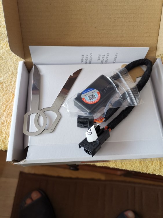

valderaduey Publicado 10 de Septiembre del 2020 Autor Denunciar Publicado 10 de Septiembre del 2020 (editado) Ya lo tengo aqui, perooo el primer intento infructuoso , ya que las llaves chinas al menos tal y como queda indicado en el video con ellas no soy capaz de sacar el modulo, y por miedo a liarla, de momento voy a ver si me entero como actuan sobre el cierre para poder probar algun otro modo para sacarlo, o quiza probando con otras llaves, en fin... ya estamos sobre ello. Editado 10 de Septiembre del 2020 por valderaduey Responder
valderaduey Publicado 10 de Septiembre del 2020 Autor Denunciar Publicado 10 de Septiembre del 2020 Montado y operativo, da un poco de guerra sacar el modulo porque las llaves chinas, son chinas... y no se ajustan exactamente para poder sacarlo, perooo buscando con tacto y metiendolas un poco mas de la cuenta se consigue, luego todo funciona perfectamente, asi que si os animais para el A5 va perfectamente, sin problemas con la botonera y sin errores en el OBDelven, asi que si os cansa tener que andar quitando el star stop, es una opcion estupenda. B.B.B. Saludos. Responder

valderaduey Publicado 10 de Septiembre del 2020 Autor Denunciar Publicado 10 de Septiembre del 2020 (editado) https://es.aliexpress.com/item/4000838372558.html?spm=a2g0s.9042311.0.0.fe0263c0bBgSLp A mi me llego sorprendentemente en 7 dias, y siii con las dos llaves. Un saludo. Editado 10 de Septiembre del 2020 por valderaduey Responder
Shadax Publicado 10 de Septiembre del 2020 Denunciar Publicado 10 de Septiembre del 2020 Mira, antes hablo, antes me llega! Ya lo tengo en casa y viene con 2 llaves de extracción... Lo montaré cuando salga del curro. Responder
valderaduey Publicado 10 de Septiembre del 2020 Autor Denunciar Publicado 10 de Septiembre del 2020 hace 3 horas, Shadax dijo: Mira, antes hablo, antes me llega! Ya lo tengo en casa y viene con 2 llaves de extracción... Lo montaré cuando salga del curro. Genial... Ya veras que es una chorrada, lo unico pillarle la posición de los extractores, que no ajustan bien. Responder
Shadax Publicado 10 de Septiembre del 2020 Denunciar Publicado 10 de Septiembre del 2020 Tenias razón. Dos minutos de reloj y porque las llaves que vienen son un poco malas. Funciona a la perfección!!! Responder
GabrielA5 Publicado 11 de Septiembre del 2020 Denunciar Publicado 11 de Septiembre del 2020 Buenas, yo también lo acabo de instalar!! Coincido con vosotros que las llaves son una porquería, pero el sistema funciona perfectamente!! Pedazo de descubrimiento esta pequeña electrónica!! Saludos!! Responder
