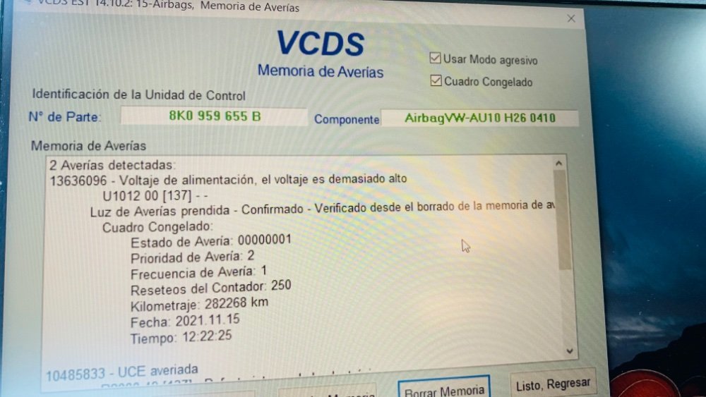

Hossein Publicado 12 de Febrero del 2022 Denunciar Publicado 12 de Febrero del 2022 hace 4 horas, Carlisu84 dijo: No es molestia ninguna, Pues mirar porque no hay comunicación y si esta todo bien en cuanto a cableado me inclino a centralita ko Muchas , gracias , me salen estos dos errores Responder
Carlisu84 Publicado 12 de Febrero del 2022 Denunciar Publicado 12 de Febrero del 2022 hace 22 minutos, Hossein dijo: Muchas , gracias , me salen estos dos errores Esos errores son por haber cambiado el módulo y no liberar componentes. Tienes que llevarlo a la casa o reprogramador para que liberen y casen la centralita con el coche. La centralita vieja la tenías? Responder
Hossein Publicado 13 de Febrero del 2022 Denunciar Publicado 13 de Febrero del 2022 hace 15 horas, Carlisu84 dijo: Esos errores son por haber cambiado el módulo y no liberar componentes. Tienes que llevarlo a la casa o reprogramador para que liberen y casen la centralita con el coche. La centralita vieja la tenías? Aún no la he cambiado ,son errores que me da la centralita que está estropeada , estoy buscando ahora encontrar una nueva Responder
