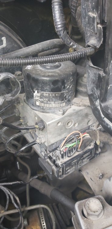

Debo comenzar con el típico "soy nuevo en el foro", espero poder recibir su ayuda con este y otros temas que tengo en mi auto, es un AUDI TT modelo 2000 FWD
Tengo encendido en tablero el indicador de ABS y de control de tracción, con el VAGCOM la falla que me manda es
01276 - Bomba hidráulica del sistema antibloqueo de frenos ABS (V64)
              16-00 Señal fuera de tolerancia
Hace un par de días me metí al motor para buscar la unidad, logre limpiar las terminales del conector y revise los fusibles correspondientes en la caja que se encuentra sobre la batería, pero la falla sigue presente, según yo el modulo es el de la foto adjunta, soy Ing en Electrónica, pero sinceramente no se mucho de mecánica, pero me gusta trabajar en mi auto todo lo que puedo
Saludos y muchas gracias de antemano
