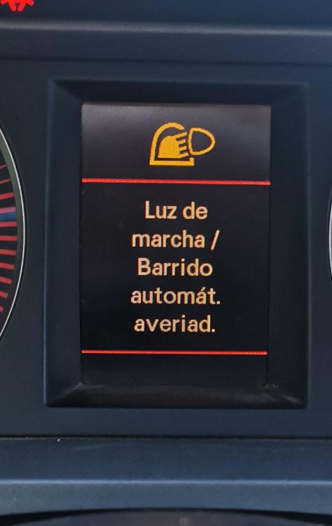

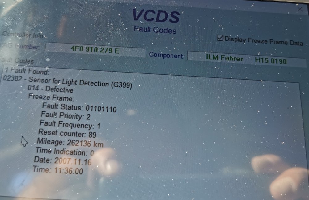

Pablete_ibz Publicado 3 de Septiembre del 2020 Denunciar Publicado 3 de Septiembre del 2020 Buenas compis, vengo del foro A8 por que estoy mirando una cosilla del coche de mi padre...Lleva tiempo con un pitidito al arrancar y le marca Luz Barrido/Marcha Averiada, a el le dá igual pero a mí me pone negro el pitidito, he estsdo trasteando con el vag... Y al entrar en el módulo borro el error y vuelve a salir...entiendo que lo que debo cambiar es la pieza redonda que está en el retrovisor, verdad?.. Adjunto fotos del proceso, voy por buen camino?. Gracias de antemano. Responder
juliaars2000 Publicado 3 de Septiembre del 2020 Denunciar Publicado 3 de Septiembre del 2020 Podría ser pero ojito que esa pieza va con gel. Mira algún tutorial, es el sensor de lluvia y luz. Responder
Pablete_ibz Publicado 4 de Septiembre del 2020 Autor Denunciar Publicado 4 de Septiembre del 2020 Perfecto, gracias por el aviso del Gel, a ver si encuentro un tutorial... Gracias. Responder

dzp Publicado 16 de Septiembre del 2020 Denunciar Publicado 16 de Septiembre del 2020 Hola, a mi me pasó igual, también me saltaba el pitido. Compré el sensor por ebay con la referencia que se ve y fui a un taller de reparación de lunas que conozco y me lo cambiaron. Como dice Pablete_ibz lleva un gel especial que me pusieron en el taller directamente. Por error no me pusieron la arandela metálica que lleva, pero funciona correctamente al menos de momento. Un saludo. Responder
