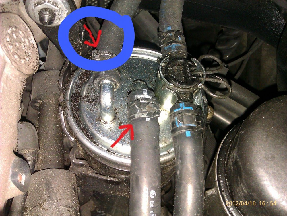

torpedor2000 Publicado 6 de Septiembre del 2020 Denunciar Compartir Publicado 6 de Septiembre del 2020 De los cuatro tubos del filtro de gasoil el que viene de la bomba y tiene que salir el gasoil cuando das el contacto es el que tiene el círculo azul en esta foto. Mientras no salga gasoil por ahí al dar el contacto no va a arrancar Responder Enlace al comentario Compartir en otros sitios web More sharing options...
Willy AG Publicado 7 de Septiembre del 2020 Autor Denunciar Compartir Publicado 7 de Septiembre del 2020 Buenos días, Ayer sacamos esos tubos uno a uno y nada, no salía nada por ninguno. Pedí también el vagcom como sugerías, @DaniAvanti que se suponía me tenía que haber llegado el sábado, y han ido retrasando la entrega... a ver si entre hoy y mañana llega y lo puedo pasar. No lo quería solo para este error sino para el futuro. También he pedido el relé que comentabas, @torpedor2000, y se supone que en 1-2 días estará en casa. La cosa es que ayer, mirando dónde podía haber más fusibles, vi que estaba esa caja donde había 2 fusibles más y los relés (no recordaba que era este justo, el 395). Revisé ambos fusibles y estaban bien, pero no sabía cómo mirar los relés si estaban bien... cambiaré este (20€ con envío incluido), y probaré si así arranca. Ayer cuando hice las pruebas con mi suegro me acojonó un poco... me dijo que o era la bomba de gasoil (que ya he visto unos 150€ aprox. + mano de obra), o la inyectora... que eso ya se subía a unos 1.000€... y la verdad me acojonó un poco jajaja. Me alegró un poco no escuchar nada en el maletero cuando fui, porque supuse que sería eso jajaja. Os iré contando. Otra vez, muchas gracias a ambos!! Responder Enlace al comentario Compartir en otros sitios web More sharing options...
