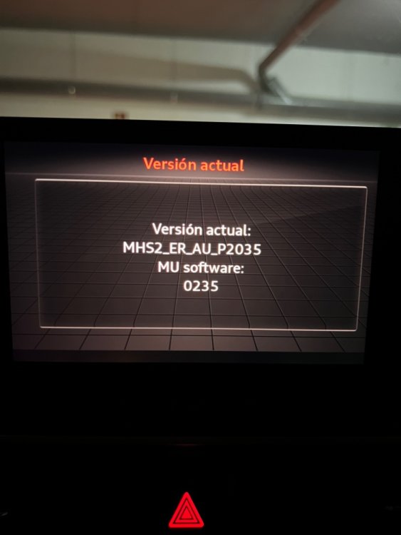

Buenas a todos Sabeis si puedo acticar carplay en mi a4 es un MIB2 y software 0235 desconozco si se puede habilitar la banda de 5g fecha de fabricacion del 2019!!
Muchas gracias!
Pregunta 1: Si no tienes tomas USB de carga+datos, NO puedes utilizar CarPlay / Android Auto. Activarlo podrías pero te tocaría luego hacer el retrofit de las tomas USB.
Pregunta 2: No. No puedes activar wifi 5g porque por mucho que lo hagas no hará nada. Tienes un MHS2 ( MIB2 ) y eso no tiene el hardware requerido.
hace 3 horas, Shadax dijo:
Muchas gracias por la respuesta!
Es una lastima….

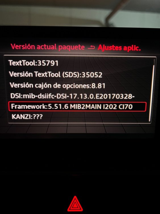

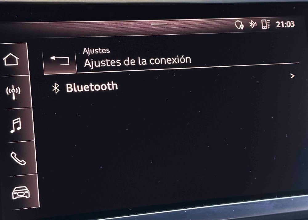

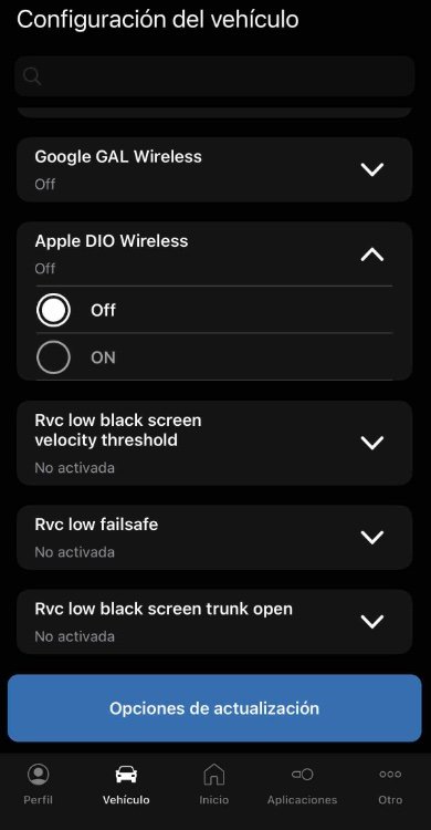

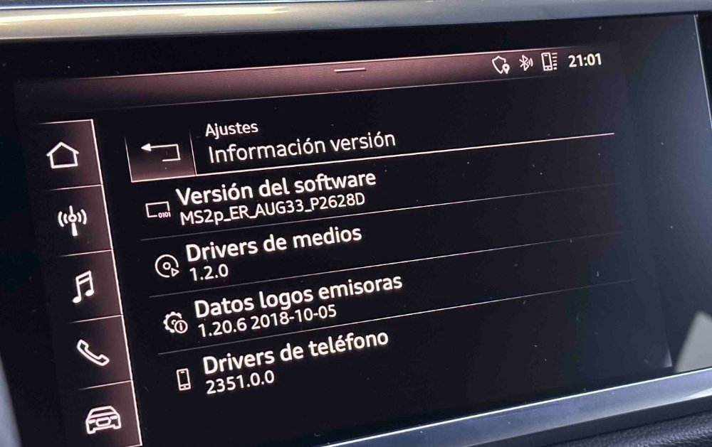

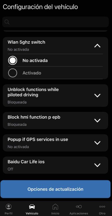

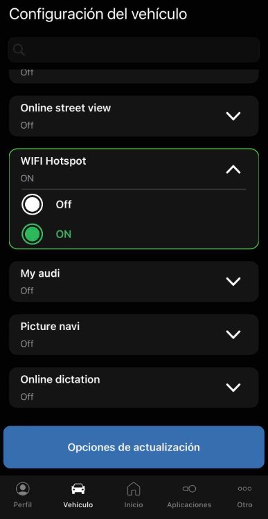

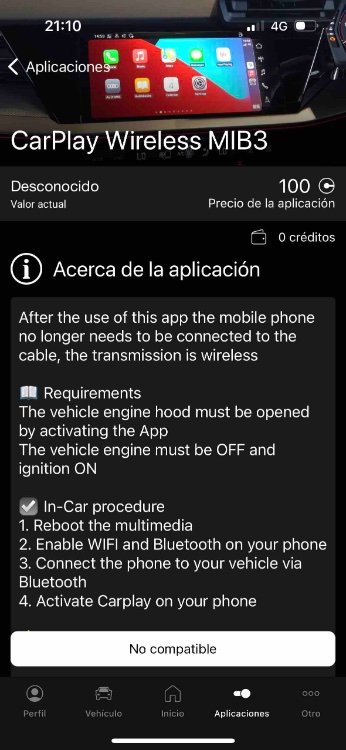

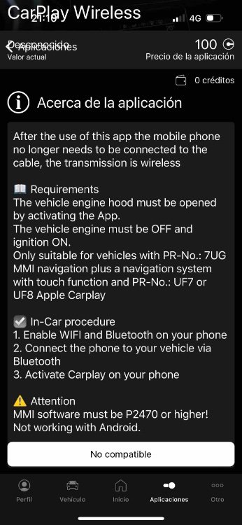

Tras mucho leer en todos los hilos en los que se hace mención al tema (incluyendo la guía de @kakalavaka, muy agradecido, señor), y las 32 páginas de este hilo, creo llegar a la conclusión de que en mi unidad, no se puede conseguir CarPlay inalámbrico.
Estáis de acuerdo conmigo? : (
Hechos:
  • El paquete 'Connectivity' no aparece reflejado en la documentación del equipamiento que me dieron a la entrega
  • En el menú de 'ajustes de conexión' sólo aparece bluetooth
  • El sistema MMI que tengo creo que es MIB2+, si no me equivoco, el de menús de 2 líneas de 3 iconos cada una  , aunque en esta web no encuentro la versión de mi firmware
  • La versión software del MMI es inferior a la que se indica en la app de OBDeleven: P2628D
  • Ambas Apps de activación de Wireless CarPlay con créditos (one-click apps) en OBDeleven indican el mensaje "no compatible"
  • No obstante parece que mediante 'Adaptaciones' si tengo disponible toquetear aspectos relacionados con la wifi del coche (en la captura no aparece, pero ya tengo licencia PRO de OBD)
Me pregunto lo siguiente:
1. Puedo activar la WLAN mediante codificación con OBD?
2. Se puede actualizar (aunque sea en el concesionario, pagando) la versión del firmware del MMI? eso ayudaría en algo?
3. Licenciar e instalar el navegador oficial (re-equipar MMI Navegación plus) en Audi, ayudaría en algo?
Dejo fotos y capturas para identificar lo que comento, mil gracias y un saludo.
