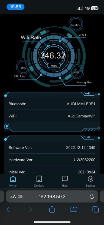

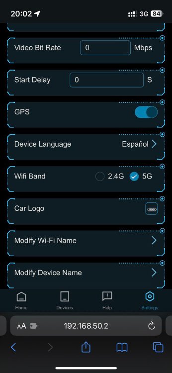

Si no tengo mal entendido, se puede activar en unidades Mib3 porque ya llevan wifi 5ghz y ya no se si en todos o se necesita algún modulo o algún extra en concreto, en los mib2 al tener solo wifi de 2.4ghz no puede activarse, yo por lo menos no he podido y he llegado a esa conclusión.
Tengo un Carlinkt para usarlo como CarPlay inalámbrico y que por cierto se actualizó a finales de diciembre y cambio por completo toda su interfaz de configuración (vía móvil) donde ahora aparece el ancho de banda usado, memoria ram que esta usando el dispositivo Carlinkt y temperatura del procesador , incluyendo también posibilidad de comunicarse (movil y carlinkt) en wifi 2.4gz o 5ghz parece que están poniendo empeño en que funcione bien, a mi se me desconectaba últimamente bastante con la anterior versión, hoy me actualicé el cacharro y ahora me falta probar esta versión nueva de la que hablo.
adjunto imagen de la nueva versión de configuración:
